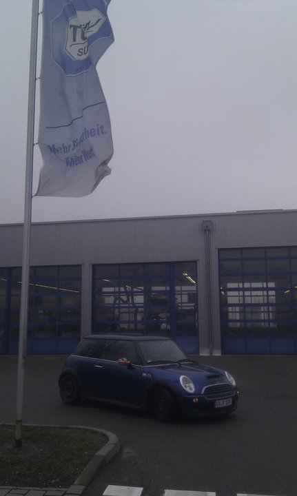

vorerst letztes Update :
also 18.03.2011 - Gutachten §19 (2) / 21 StVZO ohne festgestellte Mängel bestanden Yeah!
Das ganze hat ungefähr eine Stunde gedauert und hat 236,10€ gekostet.
Ich habe jetzt eingetragen : den Cooper S Motor + JCW Leistungssteigerung auf 210PS inkl JCW Auspuff + KW Gewindefahrwerk V1 Inox
DANKE Tüv-Süd Top
Gruß Goofy

15 stahl felgen haben die nicht bemerktLol
[Bild: show.php?file=02.09K0NWDdEIOSP0VE7.JPG][Bild: URL%5D]
Doch, habe ich als Winterreifen auch noch mit eingetragen bekommen Pfeifen
