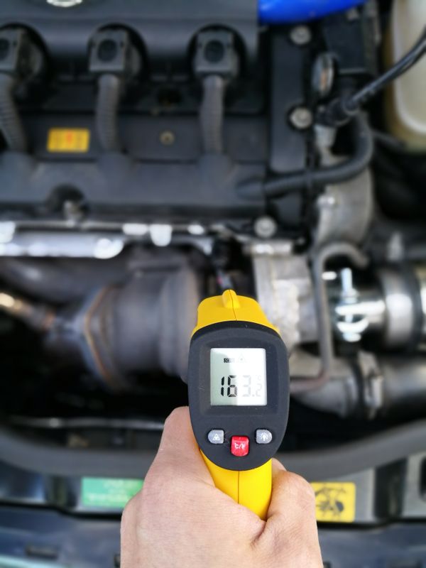

Ich würde trotzdem versuchen dieses kleine Wärmeschutzblech mit dem Hitzeband zu montieren. Wird ja nur aufgesteckt und die Leitung am Anfang umwickelt. Soweit ich mich erinnere, erwärmt sich die Leitung da oben laut Messung auf eine Temperatur von über 300°C. Deswegen geht da auch immer der innere O-Ring kaputt. Mit dem Blech erhitzt sich der obere Teil dann nur noch auf um die 135°C.

T-charged schrieb:Hier mal ein Bild zwecks Temperaturen, das Abgasgehäuse hatte 560grad
und auf dem Bild sind es 16° oder 163° oder 1630° ?? (naja, 1630 wäre nicht möglich) und bei Leerlauf oder bei einem Prüfstandslauf ?
Also eine gute Idee mal zu messen , aber irgendwie in dieser Form wenig aussagekräftig.
