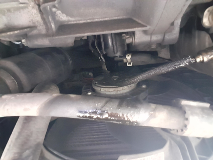

163,2 grad, habe den Punkt auf die dünnste Stelle des Dashanschlusses gehalten um möglichst "nah* am Öl zu sein.
Dass das nicht so aussagekräftig ist wie mit nem Fühler im Ölfluss ist mir schon klar.
Soll ja nu zeigen das dort keine 400grad herschen.

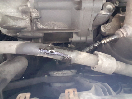

Moin Leute, habe ja wie vor paar Posts beschrieben auf Dashleitung umgebaut, wollte nur mitteilen das seit 4000km nichts undicht ist und auch sonst keine Vorkommnisse.
Also eine echte Alternative zur doofen Metalleitung.

T-charged schrieb:Moin Leute, habe ja wie vor paar Posts beschrieben auf Dashleitung umgebaut, wollte nur mitteilen das seit 4000km nichts undicht ist und auch sonst keine Vorkommnisse.
@T-charged
Interesse halber, wie sieht's mit deiner Dashleitung aus?
Ist da alles noch dicht und wie viele Km hast du mitterweile
insgesammt mit der neuen Leitung gemacht?
Hat jemand schon die Flexleitung eventuell auch anders verlegt?
Sprich, zwischen Lüfter und Turbo anstatt Turbo und Motorblock.
