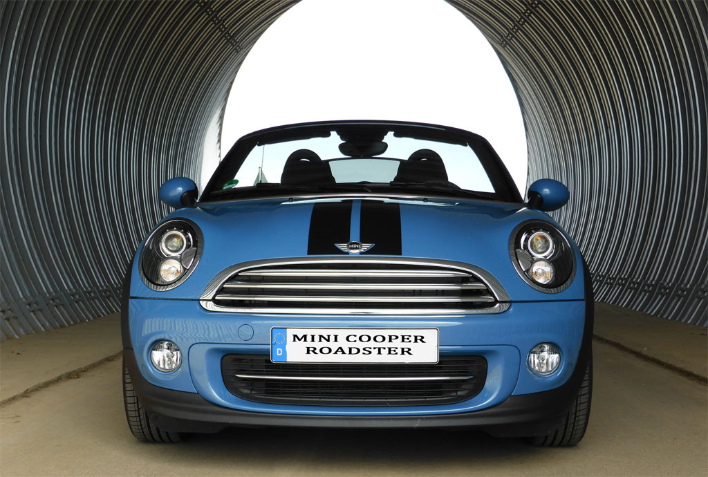

So sieht mein Kleiner mit den neuen schwarzen Xenon aus!
[Bild: p1000411kl.jpg]
