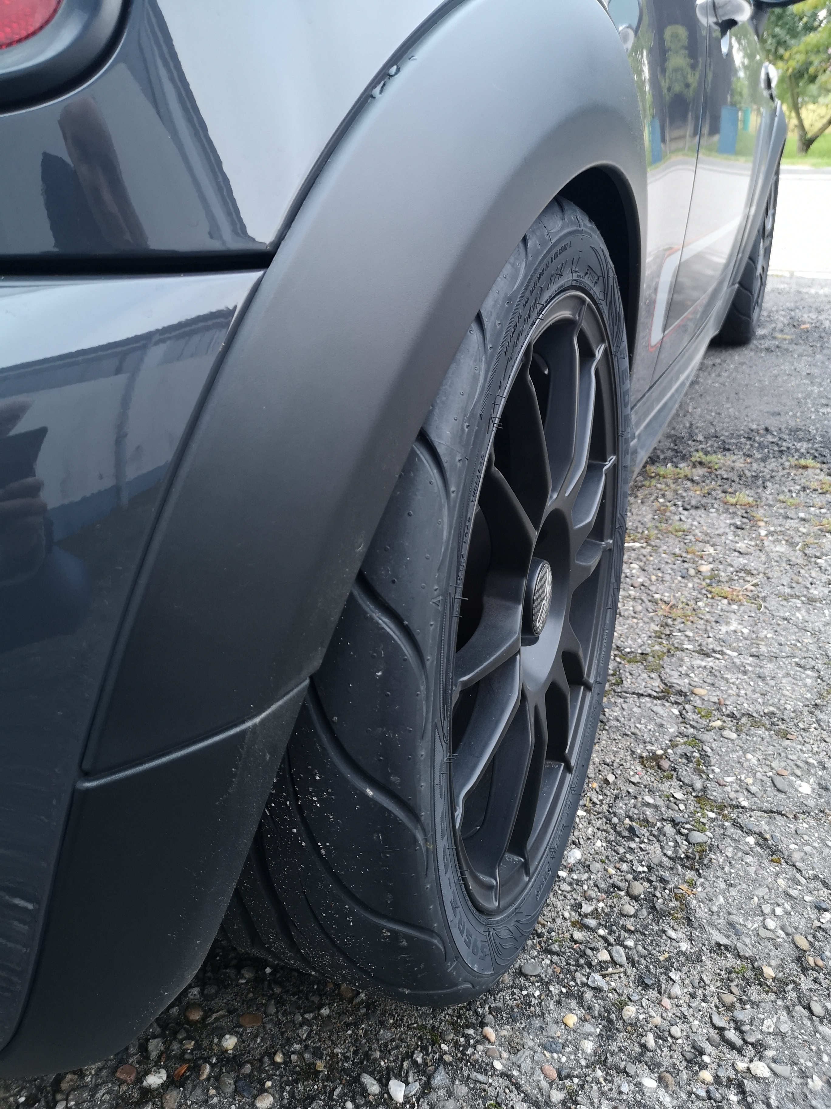

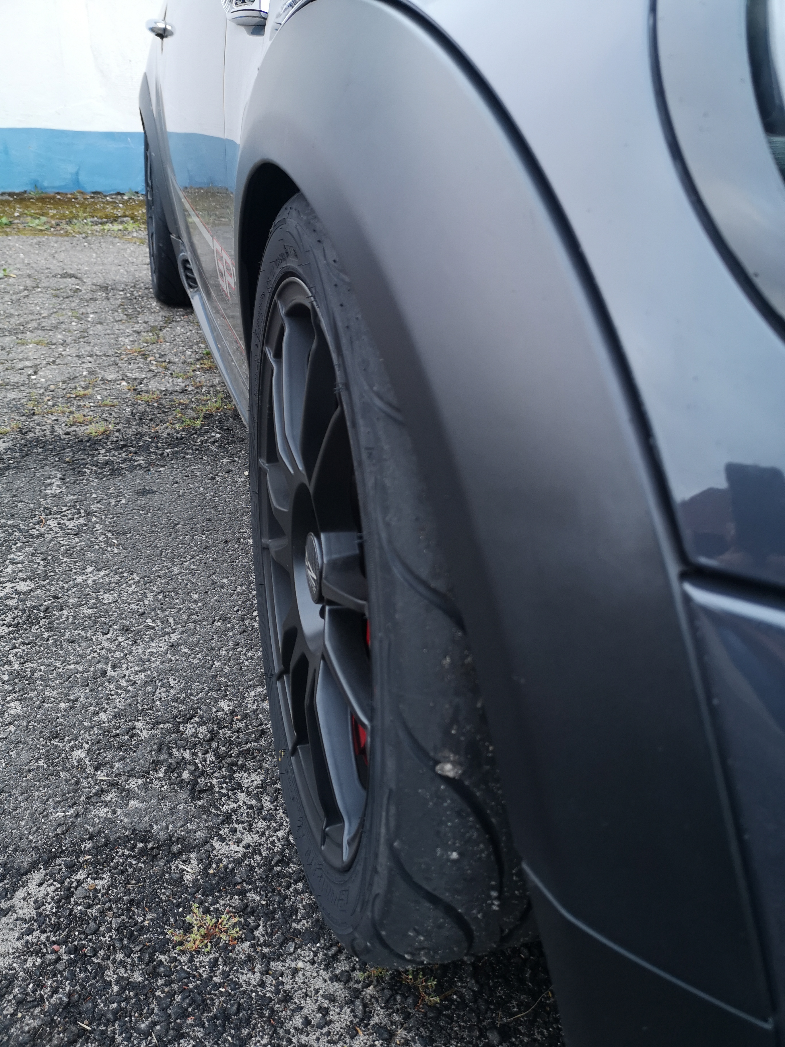

Also bei mir schleift es hinten auch bei voller Kompression bei Vollgas in einer Senke. Beim Verschränkungstest sieht man es auch. Die Federal bauen wohl breiter. Die Radhäuser sind noch nicht bearbeitet. Ich fahre jetzt erst Mal mit 2.3 bar kalt ringsum. Fahre ja Alltag.
Tiefe ist nachgemessen
315mm vorne
310mm hinten.
Werde ich eh bei Gelegenheit etwas hochschrauben lassen.

Welcher Radkasten ist das am Foto? vorne/hinten?

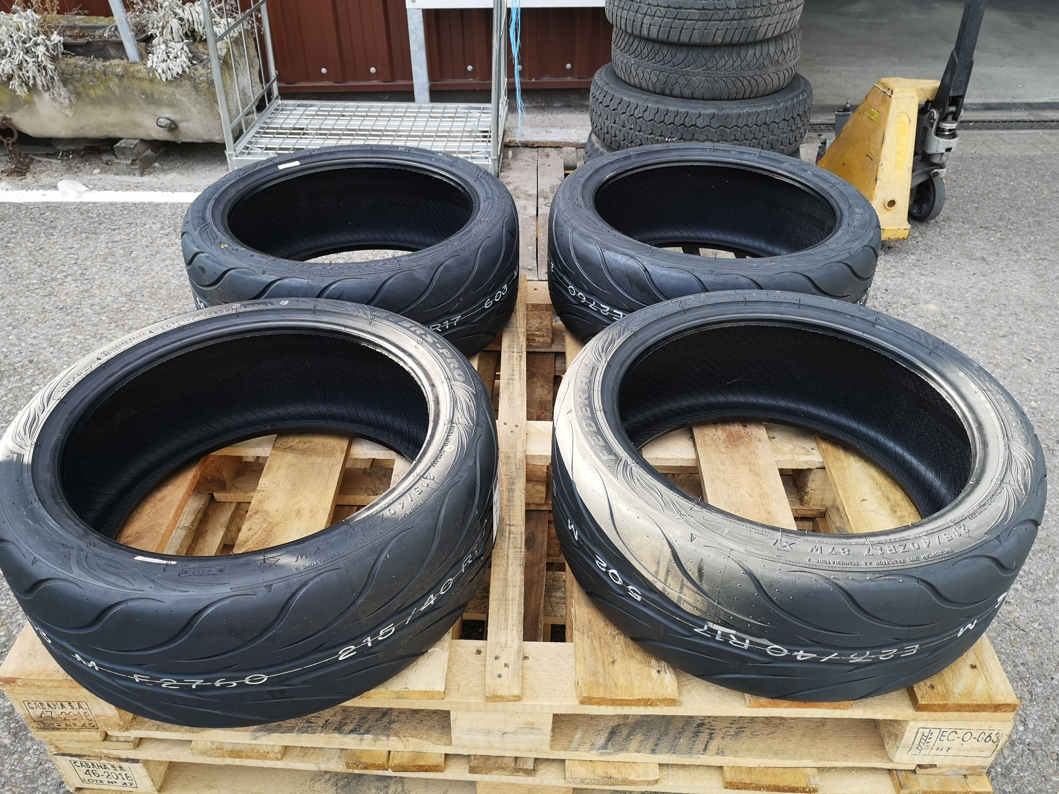

(07.09.2019, 06:42)nicki-nitro schrieb:  Die Federal bauen wohl breiter.
Ich habe zwar keinen Vergleich zu anderen 215ern, aber das habe ich mal für eine Anfrage in einem Forum nachgemessen:
Gewicht: 10,1kg
Reifenbreite gesamt: ca. 223mm je nach Blickwinkel (ist schon eher ein 225er als ein 215er)
Aufstandsfläche: Breite ca. 200mm, Länge ca. 50mm
Profiltiefe: 7mm (in der Längsrille in der Mitte gemessen)
Gemeinsam mit deiner Gewichtsmessung wissen wir jetzt auch wie viel die Ultras in 7x17 wiegen. Top

Das war hinten. Vorne ist genug Luft. Noch 2 Bilder. Heute bin ich 300km durch den Odenwald geflogen. Auch mehrmals über übelste Rumpelstrassen geballert. Es hat nix mehr geschliffen.
Es hat heute die Hälfte nur geregnet. Ich habe mich rangetastet aber bin dann doch nur immer im GP Modus gefahren. Ich war mit 15 anderen unterwegs, Porsche, AMG, RS, Lancia Delta Integrale Evo,... Volle Lotte, ich bin vom Reifen begeistert. Er singt etwas, ist aber nicht störend. Er funzt mega. Klar, aus Kurven raus beschleunigen, da fehlt Gripp im Regen, halt mit Gefühl, aber durch Kurven durch oder Vollgas geradeaus, kein Problem, war nie irgendwie unsicher. Als die Strasse abgetrocknet sind, konnte ich wieder voll drauf halten. Warm war es ja eh nicht.
Klare Kaufempfehlung für das Geld.

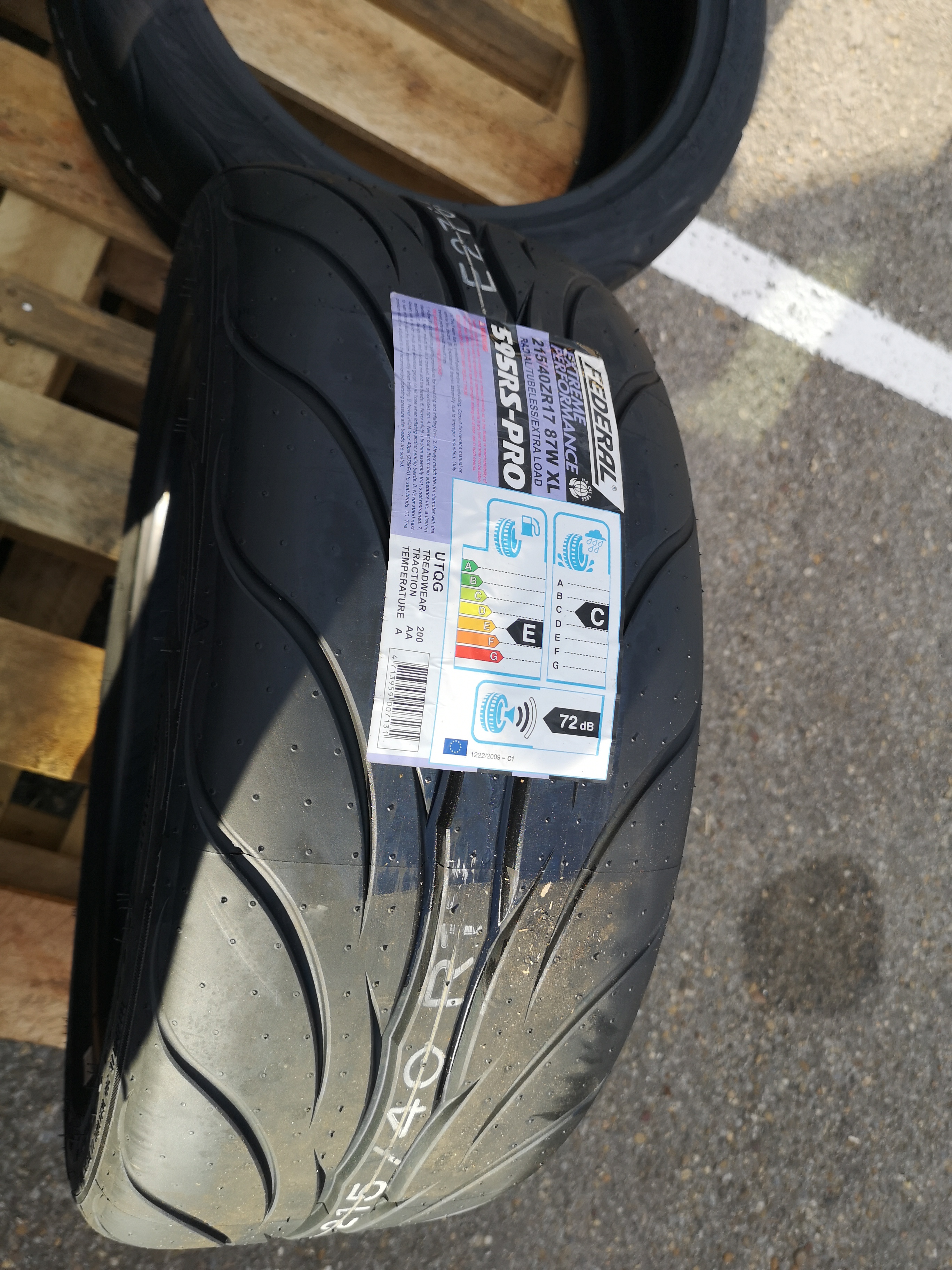

Erzähl dann mal wie es war.
Weil es mir gerade wieder aufgefallen ist. Weiß jemand was diese Gumminubsis am Federal für eine Aufgabe haben? Soll das eine Art Indikator sein, dass vielleicht der Reifen eingefahren ist wenn diese weg sind? Head Scratch
