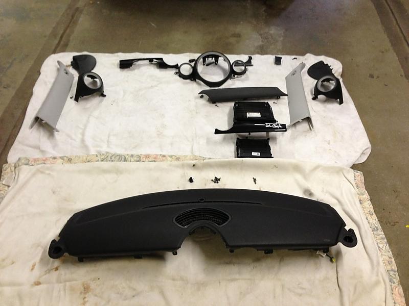

Tja, sonst hatte ich so ein Klappern unterm Amaturenbrett, habe ich die Hand drauf gelegt war es weg also Amaturenbrett raus, was will man auch sonst Sonntags machen? Wink
Fazit jetzt klappert nix mehr ein bissl Kabelbaum Gewebeflausch Band und ein paar Stückchen Knautsch Schaum zum aufkleben...
