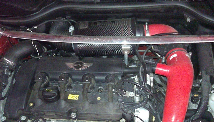

Das DoS saugt direkt hinter der Spritzschutzwand an. Das beste System weil:
-immer kältere Luft als aus dem Motor
-während der Fahrt dort Überdruck herscht(Luft wird reingedrückt ins System)
-total krankes Ansauggeräusch
-eingetragenDevil!Yeah!
Leider nicht mehr erhältlich weil es die Firma DefendersOfSpeed(DoS) nicht mehr gibt!
Ich habe dazu noch das ALTA Alu Rohr vom Turbo zum CAI, welches wesentlich mehr Durchlass bietet.
Hier ein( bei google gefundenes) Bild vom DoS CAI: http://www.northamericanmotoring.com/for...894951.jpg

Da würd ich ja liebend gern mal vergleichsweise hören wie sich die Ansaugung im Cockpit anhört. Ich selbst hab eine BMC-Airbox die noch per Schlauch links von der Airbox... ach Scheiß drauf, siehe Anhang. Ist ein altes Bild, aber die Ansaugung sieht noch so aus. Und die saugt eben auch hinter der Spritzwand an, und hat deshalb auch ein perverses Ansauggeräusch. Würde deins gerne mal im Vergleich hören. Augenrollen
