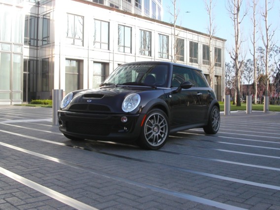

ohne nerven zu wollen bist du dir sicher?
das:
ist eine verbriefte 17" bei deinem bild würde ich schon wieder zweifeln schaumal in die felgengalerie. da ist so einiges zum thema

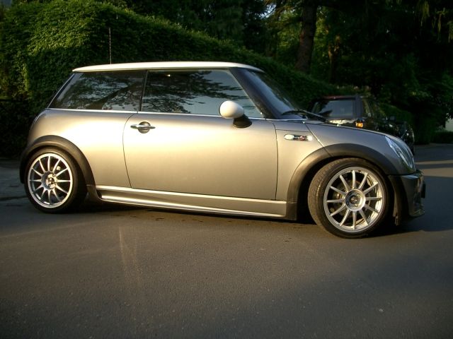

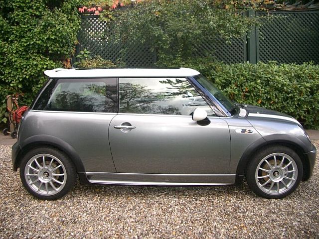

Habe die Team Dynamics Pro Race 1 in 7x17 drauf.
Dazu habe ich die Reifengröße 205/40 R17 gewählt. Sind Bridgestone Reifen und haben mich diesen Sommer wirklich sehr überzeugt...
P.S. Die Felgen sind übrigens ET38 und wiegen ca. 7,5kg. Der Preis belief sich auf ca. 220 Euro pro Stk.
Hätte nur ein Bild wo noch 205/45 Dunlop SP Sport drauf sind...und mit Tieferlegung wirkt es dann auch noch mal ein großes Stück mächtiger...
Aber für den allg. Eindruck der Felgenoptik hier das "alte" Pic...neues folgt die Tage....
