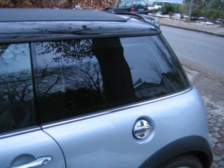

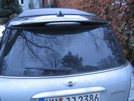

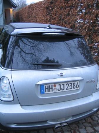

Alsoo.... ich bin heute mal zu der Glaserei gefahren und hab nachgefragt und bekam als erstes folgende Antwort:
Dass die Folie am Rand nicht haftet an einigen Stellen hat mit dem prozentualen Anteil der Luftfeuchtigkeit zu tun die während der Herstellung des Fahrzeuges in der Fabrik geherrscht hat.
Diese Luftfeuchtigkeit hat sich auf bzw. in dem Glas eingeprägt und daher weist das Glas geringe Unterschiede in der Oberflächenstrucktur auf. Confused Confused Confused Confused Lol Lol Lol
Naja... Dann wurde nochmal mit dem Chef telefoniert und der sagte dann plötzlich, was auch hier schon genannt wurde, die Punkten sind höher als die Scheibe und daher läuft die Feuchtigkeit hier hinter die Folie...
Auf jeden Fall logischer als erklärung No 1 ...
Hier noch ein paar Fotos...

Aja, Luftfeuchtigkeitsanteil bei der Herstellung der Scheiben...ne is klar! Fragt sich nur, was das mit der Folie zu tun hat. Die Ränder sahen bei mir am Anfang genauso aus, sind aber mit der Zeit etwas schwächer geworden.
