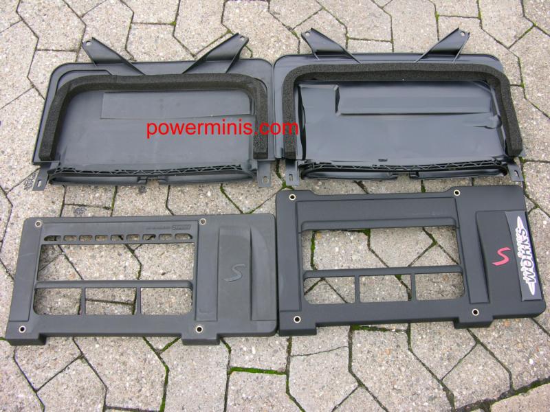

moin minti
die abdeckung, bzw. beide abdeckungen - also die auf dem LLK selbst und die hinter der hutze unter der haube sind definitiv grösser, bzw. total verschieden. habe ich im showroom an einem GP und "normal" S wunderbar vergleichen können und hätte mir die ziemlich teuren abdeckungen nicht bestellt wenns mit den alten serienteilen genauso funktional wäre.
theoretisch könntest du dir das schwarze plastetil für 44 oder 42 euro sparen wenn du von dem seriending das schaumstoffband abpopelst und ein neues hinter der ursprünglichen stelle verklebst da dafür noch platz ist. die LLK abdeckung ist aber definiv zu kurz, passt zwar drauf -wenn man die hintere kante wegschnibbelt was bei mir jetzt temporär auch so ist - sie verdeckt aber die letzten 2 reihen und das ist nicht sinn der sache.
am besten mal selber einen GP genau inspizieren, sehen machts viel verständlicher wie lesen von anderen.

habe nun die passende abdeckung und luftführung verbaut. auf den pics kann man einige unterschiede zum "alten normal" S erkennen. habe einen ausführlicheren bericht auf PM geschribbelt mit teile nrn, preisen.
den GP LLK ohne diese teile, bzw diesen mit den alten S teilen zu verbauen dürfte nicht viel bringen da diese die luftströme auf die maße des alten LLK reduzieren und der GP LLK seine ca. 15% mehr fläche nicht ins spiel bringen kann und so die 2 zusätlichen lühlreihen sinnlos sind.
