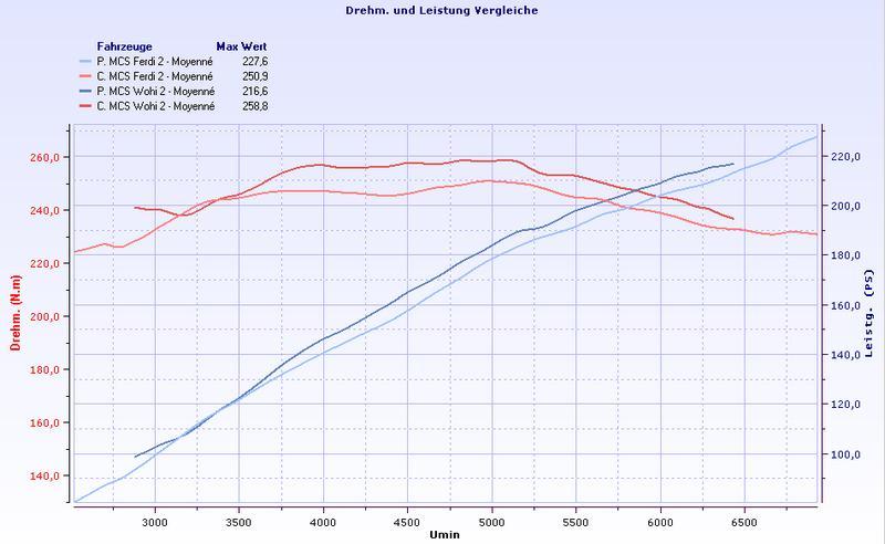

Ferdi schrieb:schau, genau 100 kg Differenz Mr. Gulf
passt eh ganz genau oder? 3/4Tank und ich in voller Montur
[Bild: attachment.php?attachmentid=37174&d=1196114651]

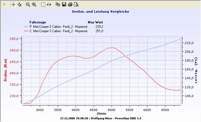

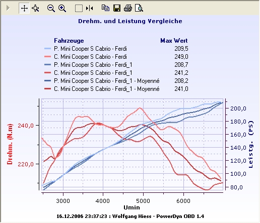

Wolfgang,
ich weiss ja nicht, wie Du die Grafik erstellt hast, aber auf 227 PS komm ich bei meinen Files nie. Bei beiden knapp 210 PS , aber mit ziemlich unterschiedlichen Kurvenverläufen.
Also, wenn die 210 PS stimmen, dann frag ich mich, wozu MTH und Prekat raus, das sollte er ja mit dem JCW File auch schon haben. Deshalb werd ich mir das originale JCW-Mapping auch wieder draufspielen und damit messen.
Und falls Franz doch noch ein magereres Mapping liefert, dann bin ich auf eine Messung damit mehr als gespannt.
Momentan glaub ich wirklich dran, dass mich mein Popometer nicht trügt und mein Mini mit dem MTH File nicht wirklich stärker ist als mit dem JCW File.
Also, auf den Punkt gebracht - ich bin ein bisserl angfressn Headbang .
Auch über die Reaktionszeiten von MTH, nicht nur übers fette File.
Hab auch schon an MiniPowerProg geschrieben - leider haben die momentan noch kein Tuning für einen JCW anzubieten.
Dass unsere Messungen so stark nicht stimmen glaub ich nicht, die anderen Messungen bringen ja auch ziemlich plausible Werte hervor.

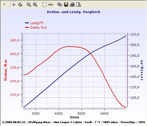

PS: edit etwas später - durch Glätten der Kurven krieg ich auch ein paar MehrPS Devil! - ob's allerdings stimmt, bezweifle ich Pfeiff . Das 3. Bild

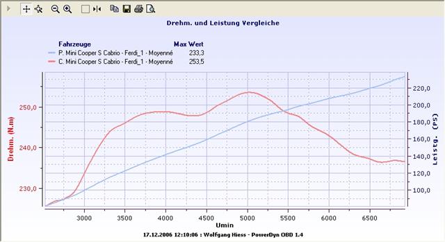

hab mich noch ein bisserl herumgespielt mit den Werten und bin draufgekommen, dass ich anscheinend beim CW-Wert was falsches drinnstehen gehabt hab.
Ich hab SCw Wert 0,35 stehen gehabt, dürfte nicht ganz stimmen, weiss jemand, welchen CW-Wert der Mini wirklich hat ?
Ich hab jetzt einmal Coops Werte aus dem Powerminsthread http://www.powerminis.com/showthread.php...t=powerdyn übernommen und für mein Cabrio schätzungsweise ein bisserl nach oben korrigiert, also von 0,36 auf 0,38 für den CW-Wert, die Frontfläche hab ich mit 1,979 gleich gelassen.
Also, statt Option 1 mit 0,35 hab ich Option 2 mit 0,38 und 1,979 angekreuzt. Und siehe da, die Werte gehen nach oben Mr. Gulf .
Die Übersetzungen hab ich vom Wolfgang übernommen
Pre-FL | FL
D. 2.74 | 2.87
1. 4.17 | 4.46
2. 2.62 | 2.72
3. 1.97 | 1.97
4. 1.61 | 1.61
5. 1.33 | 1.33
6. 1.09 | 1.09
R. 4.06 | 4,16
Gewicht bei der Messung: 1475 kg (zu zweit), Reifen 205/45x17, 2,3 bar, Übertragungsverlust 15%, Messungskonditionen 1085 mbar, 83%, 7 Grad Celsius.
Die Millibar Luftdruck machen eine schönen Unterschied - wenn ich mit 1000 mbar berechne kommen gleich um 7-8 PS weniger raus, als bei 1085 mbar. Haben wir das eigentlich geschätzt oder hast Du das gewusst, Wolfgang ? Head Scratch Die Luftfeuchtigkeit macht fast keinen Unterschied.
Jetzt gehts meinem Bauch schon wieder besser - wie man sieht kann man sich die Werte auch schönrechnen Devil! Head Scratch .
Anbei das Bild aus dem Schnitt meiner beiden Messungen Pfeiff .
