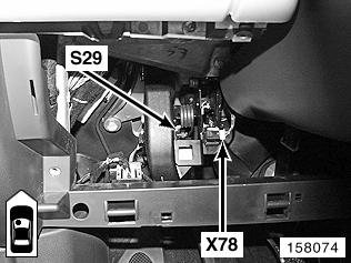

Demnach müsste, laut EBA, eine Sensorplatte sowie einen Kupplungsschalter verbauen (ab 07/2004 wäre es ja das Kupplungsschaltermodul).
Im Nachrüstsatz ist, lt. ETK, aber nur ein Bremslichtschalter enthalten. Einen Kupplungsschalter finde ich nirgends Head Scratch
Ist der Bremslichtschalter = Kuppungsschalter?
[Bild: 1n4ru5.jpg]
[Bild: 3oio0n.jpg]
[Bild: 2mpp8r.jpg]

Lol - ich glaube meine eigentliche Frage ist nicht ganz klar geworden:
Daher Frage ich mal andersrum:
Lt. EBA ist (1) der Kupplungsschalter - zu diesem finde ich aber keine TeileNr.
Daher die Frage ob in (1) nicht der Bremslichtschalter zu sehen ist. Dann wäre die Bezeichung in der EBA falsch bzw. irreführend und es würde gelten: EBA (1) Kupplungsschalter = ETK Bremslichtschalter.
Richtig?
[Nicht zu verwechseln mit dem Kupplungsschalter Modul welches es ab 07/2004 zu verbauen gilt.]
[Bild: 1n4ru5.jpg]
