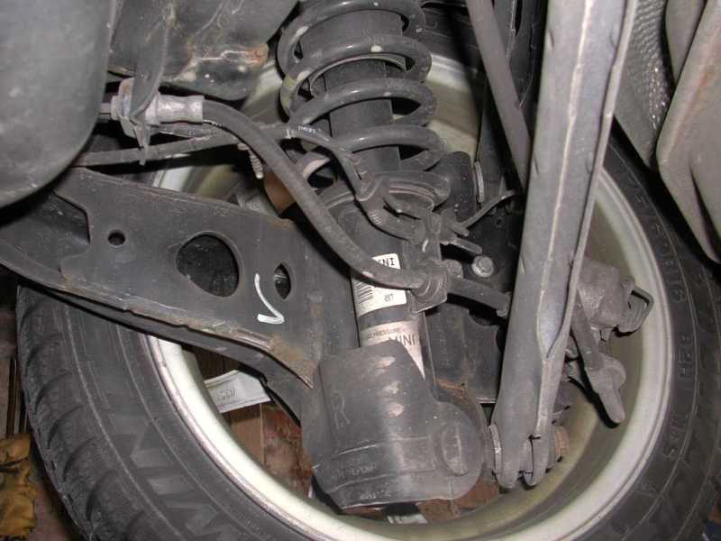

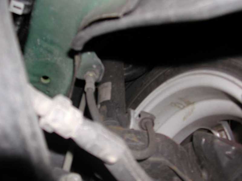

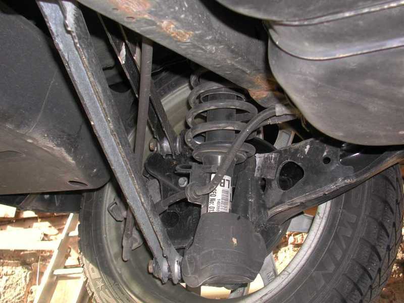

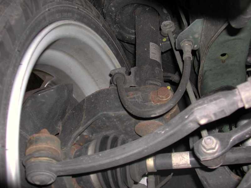

Hallöle,
habe trotzdem mal ein paar Bilder gemacht. Vielleicht kann ja jemand was dazu sagen. Ansonsten werde ich mal zum Freundlichen fahren und mal ein "vergleichsrütteln" machen.
(Hinten links)___(Vorne links)___(Hinten rechts)__(Vorne rechts)
In der Gallerie sind noch ein paar Bilder von der Reparatur des kleinen dazugekommen.
Gruß anelka

so rein optisch würde ich sagen, das ist alles original Schulter zucken
fahr doch mal zum ADAC oder Boschdienst und laß nen Stoßdämpfertest machen, vielleicht ergibt sich ja da was.

ich bin jetzt kein ausgesprochener techniker, aber kann es sein, dass ich auf den fotos von der vorderachse überhaupt keine federn sehe???
#29
SemtEX schrieb:fotos von der vorderachse überhaupt keine federn sehe???
naja, du siehst den Federteller von unten Schulter zucken
ohne Federn würde sich das bestimmt lustig fahren Augenrollen
