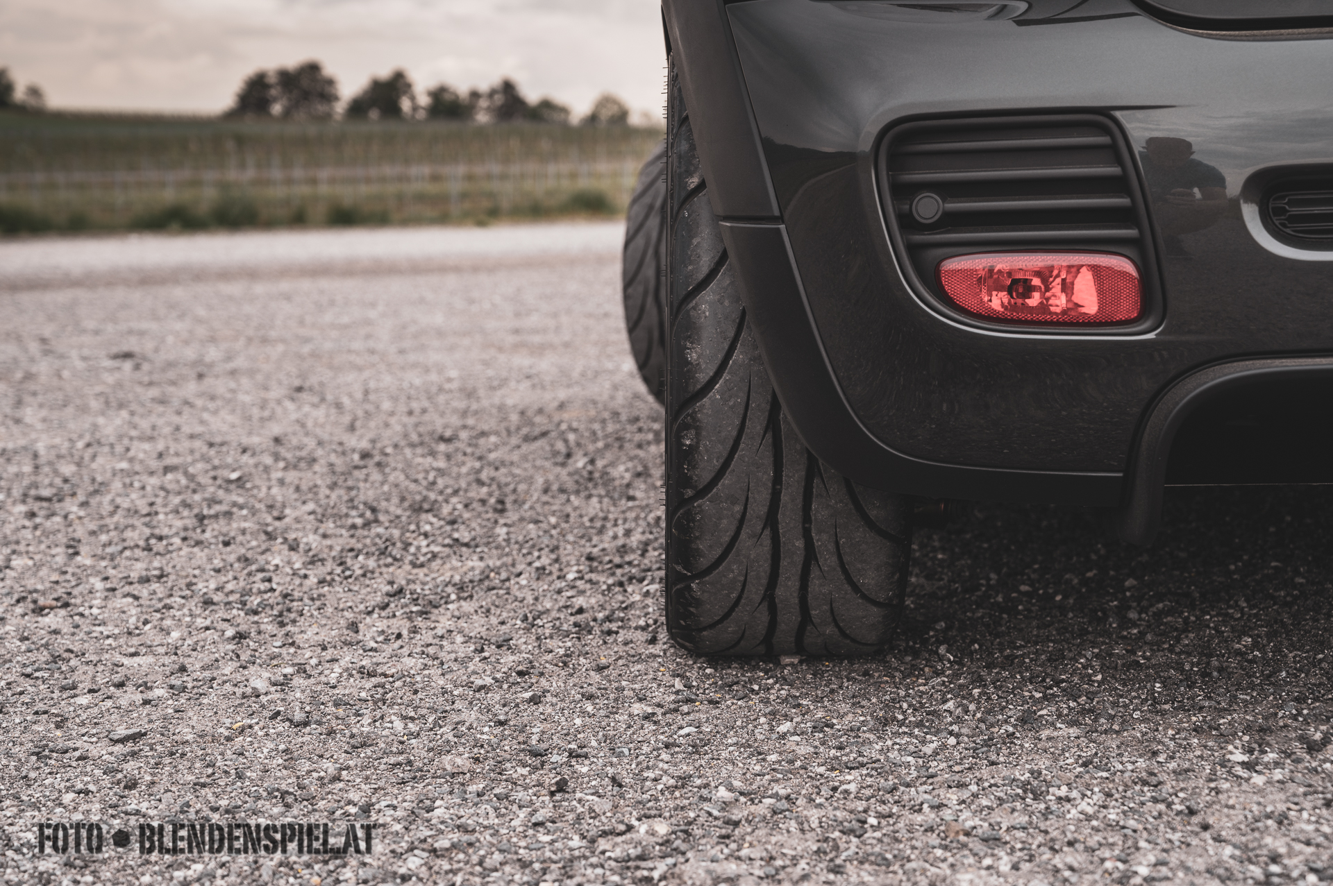

Ich habe auf meinem 2008er JCW mit original Cross Spoke R112 (siehe Foto vom vorherigen Post) und original Fahrwerk 40mm hinten (20mm pro Rad) und 30mm vorne beim TÜV vorgeführt. Wäre eingetragen worden, wenn ich hinten runter solche Flaps aufkleben würde. Das müsste er so eintragen. Wollte ich nicht und habe auf 30mm hinten und 24mm vorne gewechselt. Nun Eintragung ohne Flaps Zwang bekommen.
