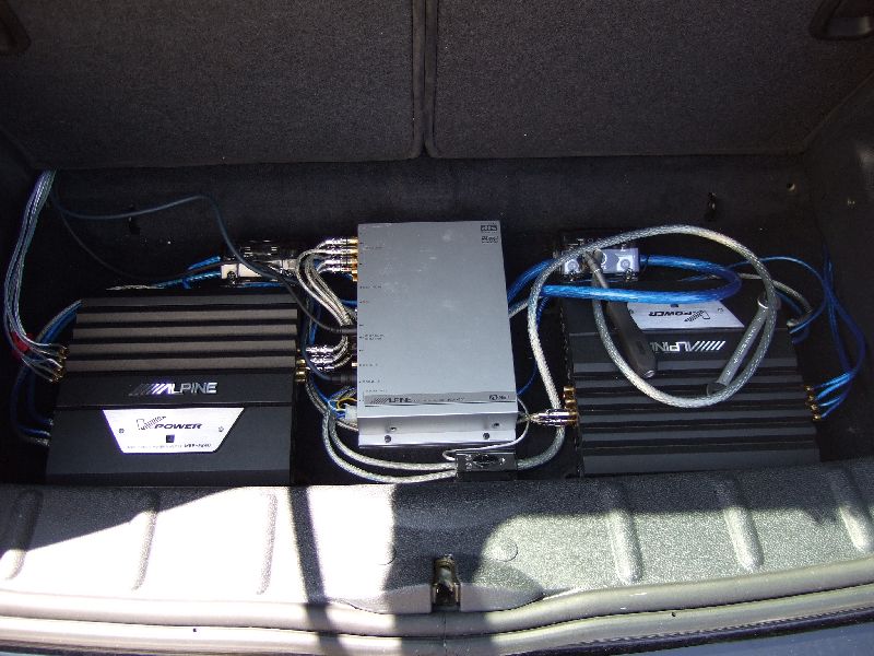

So ungefähr sieht der Kofferraum jetzt aus: links und rechts je eine 4-Kanal-Endstufe und in der mitte der DSP der über ein Lichtwellenleiter vom Radio aus gefüttert wird

Layout im Kofferraum hab eich mittlerweile wieder überarbeitet eben wegen Pfeifen, hat aber bis auf eine leicht Verbesserung nichts gebracht...
Bleibt zunächst der Austausch der Cinch-Leitungen und dann ggfs. der Einsatz von Entstörkondensatoren...

Carbonium schrieb:Layout im Kofferraum hab eich mittlerweile wieder überarbeitet eben wegen Pfeifen, hat aber bis auf eine leicht Verbesserung nichts gebracht...
na da würd ich aber vorher erst noch bissle basteln. Meist liegt es daran das die Cinchkabel zu nah an stromführenden kabeln liegen oder das du keine ordentliche Masse gefunden hast. Probier das doch mal ich hab versucht immer die Stromkabel auf der einen seite am mini zu verlegen und cinch an der anderen
#25
noooooop! Masse an der Batterie und Cinch-Kabel gibts keine Devil! Ansteuerung des Prozessors erfolgt über TOSLINK...
hallo erst mal danke für die info wegen boxen in mini
bin auch auf der suche
ich würde an deiner stelle ein cinchkabel zum testen nach aussen legen ,das heist ans radio, das kabel aus der beifahrertür und dann an die entstufe,sollte das geräuch weck sein hast du an der stelle wo du es verlegt hast ein stromkabel oder steuergerät liegen und must es dann halt auf der anderen seite oder durch die mitte legen

Es gibt kein Chinch-Kabel vom Radio zur Endstufen. Zwinkern
Im Kofferraum ist ein Digitaler Signal Prozessor (silberner Kasten im Bild). Dieser wird über einen Lichtwellenleiter (welcher absolut StörUNanfällig ist) vom Radio gespeist. Und dann gehen vom Digitalen Signal Prozessor ca. 10 cm lange Chinch-Kabel zu den Endstufen (siehe Bild).
[Bild: attachment.php?attachmentid=29400&d=1181224354]
Die Störungen kommen vermutlich über die Lautsprecherkabel, da das Pfeiffen nicht lauter wird, wenn man die Musik lauter macht.
Ausserdem sinid die Störungen eh so minimal, dass man das nur hört wenn die Fenster zu und die Musik sehr leise ist. Aber es nervt halt, bei so ner super Anlage. Sonne

Und bei einer Sache könnt ihr euch sicher sein: ich geh der Sache noch auf den Grund...ich geb so lange keine Ruhe bis ich weiß wo da der Hund begraben liegt - wenngleich ich zugeben muss, dass doch die Fehlersuche sich als nicht so ganz einfach herausstellt...
Wer mich kennt, weiß, dass es evtl. bissl länger dauern kann, aber dafür passt es dann meistens wie es gemacht wird... Und die pfeifende Drecksau fin ich auch noch wenn ich wieder zurück in Deutschland bin Devil!

Die Störnung hab ich auch ... und ich glaub die kommt von der Pxa ....
