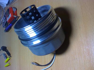

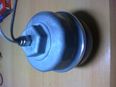

Nachdem ich mir gestern meinen Ölfilterdeckel besorgt habe, fiel mir dieser gefederte Gitter-Einsatz auf.
Als ich Zuhause war und mir nochmals den ETK angesehen habe, bemerkte ich das es ab BJ 07/04 eine Ölfilterdeckel Änderung gab!!
D.h.: es gibt zwei Versionen des Deckels; einmal mit zentriertem Gittereinsatz (bis 07/04) und einmal ohne (ab 07/04) Bei dem neuen Deckel ist auch die Deckelinnnenseite plan.
Hat man nun vor einen Öl Temp. Geber in den Deckel zu montieren sollte man dies beachten!!!
Bei dem Deckel ab 04 braucht man nur mittig ein Loch bohren und danach ein passenden Gewinde schneiden!
Bei dem Deckel bis 04 passt der Öl Temp. Geber von HP Raid wunderbar! Da die Innenseite eine Art Nippel hat bei dem der Gittereinsatz festsitzt, kann man gleich dort ein Loch bohren! Am besten von innen nach aussen! Übrigens, das Gitter bekommt man ab indem man es kräftig seitlich wegzieht! Geht etwas schwer...!
Danach noch das passende Gewinde reinschneiden, ein Teflonband, Gitter mit Feder wieder aufstecken und fertig!! Yeah!
Es war 'ne schöne Zeit...
[Bild: sigpic4471.gif]
