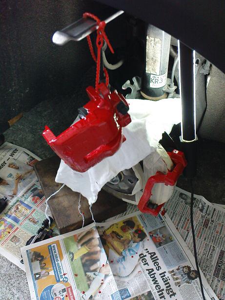

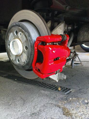

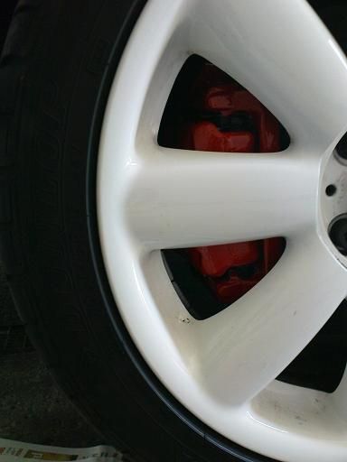

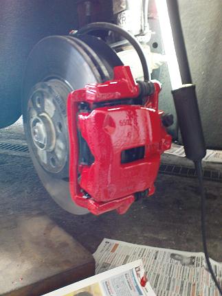

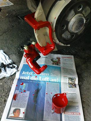

es ist vollbracht...eine WE Aktion, da ich nicht zu dem Airport Hildesheim (HMD2008) fahren konnte..vielen Dank an alle die geholfen haben bei den Beschreibungen
und jetzt bin ich frohTop
