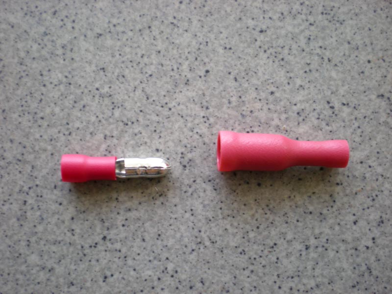

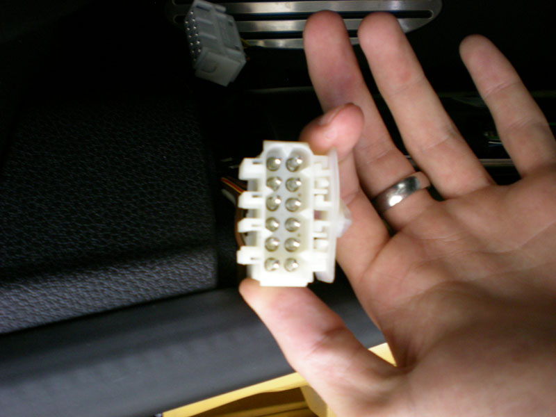

der sound ist der hammer jetzt. konnte es garnicht glauben aber als ich es selbst zu hören bekommen hab war ich dann überzeugt. der mod an sich ist sehr einfach, ich hab mal ein paar bilder gemacht zur veranschaulichung. leider hab ich vergessesn vor dem zusammenbau meine steckverbindungen zu fotografieren.
da ich die pins ja nicht aus deren verankerung bekommen hab, hab ich kurzerhand die kabel durchtrennt und solche steckverbindungen befestigt. bei bedarf kann ich jetzt wie wild hin und her stecken ohne großen aufwand Big Grin
das erste bild zeigt die befestigung vom gurt hinter dem fahrersitz, diese schraube muss mit einem t-50 oder t45 gelöst werden (gehen beide), damit man die plastikverkleidung abbekomt. bild 2-3 zeigen den stecker. bild 4 sind die neuen verbinder

Münü schrieb:Wieviel Arbeitszeit is das denn so ca.??
wenn man alle dinge beisammen hat und nicht wegen jeder kleinigkeit in den baumarkt muss, hat man es in ca 1-2 stunden erledigt.Top

Für die Steckverbinder würde ich aber andere empfehlen. (Auch wenn die erst bestellt werden müssen und die oben gezeigten auch ihren Dienst tun) Zwinkern
http://www.reichelt.de/?;ACTION=3;LA=2;G...9801501751
www.mustang6.de
#29
bei denen hast aber wieder das problem das sie paarweise verbunden sind d.h. wenn du wieder umstecken musst/willst wirst wieder alles kappen müssen wenn man so ungeschickt ist mit den pins wie ich.Pfeifen
