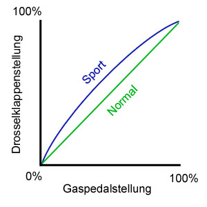

Alukugel schrieb:das ist im Overboost der Fall, dann hat er 260Nm, aber nen Sportbutton brauchst du deswegen nicht, funzt auch ohneLol
Vollkommen korrekt. Der Overboost (260Nm für ca. 20s) wird einzig und alleine durch schnelles Durchtreten des Gaspedals erreicht. Der Sportbutton hat keinen Einfluss darauf. Auch bei aktiviertem Sportbutton sind's normalerweise 240 Nm und nur kurzfristig bei Vollgasstellung 260 Nm.
Dass das Luftgemisch im Sportmodus permanent fetter sein soll als im Normalmodus halte ich für ein Gerücht...
Lindiman hat die Funktion des Sportbuttons sehr gut beschrieben. Es wird einfach bloß eine andere Gaspedalkennlinie aktiviert, die die Drosselklappe bei weniger durchgetretenem Gasbedal weiter öffnet als im Normalmodus. Dadurch reagiert der Motos auf den ersten Pedalwegzentimetern heftiger aufs Gasgeben, am Ende des Pedalwegs dafür umso weniger...
Auf die maximal mögliche Beschleunigung hat der Sportbutton somit keinen Einfluss. Vollgas bleibt Vollgas und Overboost bleibt Overboost!

Demi schrieb:Als ich das erste mal den Sportbutton gedrück habe, empfand ich es wie ein neues Auto. Hat mich sehr überrascht...im positiven Sinn.
Auch im Stand hat er einen sportlicheren Sound, wodurch für mich dann schwer zu glauben ist, das sich lediglich die Kennlinie ändert.
Dazu kommt, das er mit fast jeder Gas wegnahme blubbert oder schiesst, egal ob es nur 5 mm Pedal sind oder mehr. Das bekomm ich im normalen Modus so nicht hin, auch nicht wenn ich das Pedal einfach weiter runter drücke.
Mein Freundlicher meinte zudem, das der Verbrauch etwas höher wird...nicht nur durch den sportlicheren Fahrstil. Devil!
Sagte ich ja schon. Ich bin der Meinung. dass da mehr Kraftstoff eingespritz wird. Allein mit einer Änderung der Kennlinie hat man nicht so einen grvierenden Unterschied
#27
cooper-s schrieb:Allein mit einer Änderung der Kennlinie hat man nicht so einen grvierenden Unterschied
Und ob sie das hat. Das ist am Anfang des Pedalweges so als wenn Du es anstatt zu 25 % durchtritts auf einmal zu 50% durchtrittst.
Versucht's mal umgekehrt:
Welchen Unterschied merkt ihr bei Vollgas- (100%) bzw. Beinahe-Vollgasfahrten (75%) auf der Autobahn?
Bewegt mal in diesem Bereich das Gaspedal und aktiviert bzw. deaktiviert den Sportmodus.
