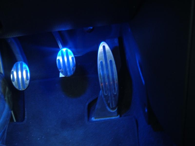

habe vorher die Leuchten unter der Tür und im Fussraum gegen LED von Hypercolor getauscht.
(Kennzeichen und Standlicht schon getauscht) Ist echt etwas fummelig und ich hab mir an den
heißen Birnchen beim ausbauen die Finger verbrannt Head Scratch
Anbei 2 schnelle Schnappschüsse aus der TG...
Fussraum: Glassockellampe W5W 3 LEDs RADIAL Blau
Türe:Glassockellampe W5W 6 LEDs RADIAL Blau
[Bild: IMG_0724.jpg]
Mir gefällt es sehr gut auch wenn meine Familie wenig Verständnis
für 50 Euro LEDs im Auto hat Devil!
Grüße
kersten
