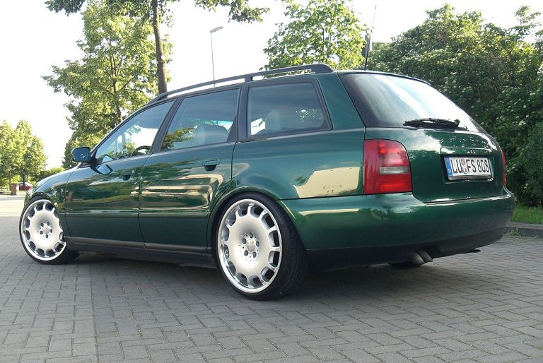

Zum Thema Gewindefahrwerk im günstigen Segment habe ich gerade bei meinem letzten Projekt (Audi A4 B5 Variant) für mich bezogen sehr gute Erfahrungen gemacht mit einem AP Gewindefahrwerk. Komfort, Verstellbereich und allgemeine Verarbeitung waren sehr zufriedenstellend.
Dieses Fahrwerk habe ich Empfohlen bekommen von meinem Reifendealer der unter anderem auch ein sehr guter Freund von mir ist.
Ich versuche ein paar Bilder einzustellen wo ihr euch zumindest von der Optik ein Bild machen könnt.
Für mein Cooper S habe ich das AP Gewinde schon bestellt und kann nach dem Einbau auch ein Bericht hier einstellen.
CU FSMini
#27
Sorry, aber wenn ich mir die Bilder von Deinem Auto anschaue: optisch sicher ein Knaller (wenn man auf Optik steht),
technisch kann ich mir aber nicht vorstellen das das Teil vernünftig fährt: Kein Federweg. das Auto ist vorne zu tief, der Hauch von Gummi auf den Felgen hat keine Chance in irgend einer Form zu federn.. oder Grip auf der Strasse aufzubauen. Federweg - Zero ...
Das Fahrwerk kann - so wie es ausieht - überhaupt nicht vernünftig funktionieren egal von wem es ist...
#28
Da muss ich TouchS uneingeschränkt zustimmen.
Das auf den Fotos kann kein Fahrwerk sein, weil das Fahrwerk als solches gar nicht arbeiten kann.
Wie hast du damit "sehr gute Erfahrungen " gemacht bzw. was sind diese ?
