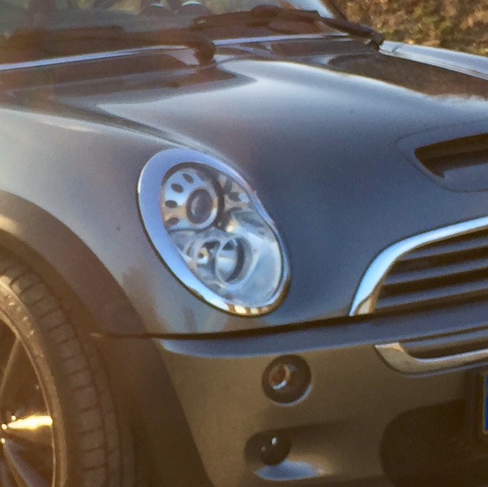

Hallo,
ich habe jetzt jede Menge Seiten zum Mini Cooper S R53 Bj. 2005 gelesen und dachte, ich haette die richtigen Brenner bei Amazon.de gefunden:
https://www.amazon.de/dp/B006DHWR3M/ref=...mybWBZ7VG0
bzw. als Set: https://www.amazon.de/dp/B00FQ8AVHS/ref=...myb0J5FP88
Er zeigt mir an, dass er mit meinem Mini kompatibel ist. Da ich aber nun ein paar Foren durchsucht hatte, habe ich auch nochmal selbst beim Mini geschaut, ob es ein "D2S" oder "D2R" ist. Nach Abnehmen der Schutzkappe habe ich auf dem Stecker "D2S/D2R" gelesen und bin nun auch nicht schlauer.
Hier mal ein Bild vom Frontscheinwerfer meines Minis:
[Bild: attachment.php?attachmentid=105599&stc=1&d=1479770189]
Welcher Brenner ist es nun? D2S oder D2R? Und wie LanciaIntegrale schon geschrieben hatte:
Typ D2R sind für Prefacelift mit Streuscheinwerfer
Typ D2S sind für Facelift mit Linsenscheinwerfer
...demnach muesste ich doch eigentlich D2S bestellen, denn das ist fuer mich eine "Linse"...
...danke.

Das sind auf jeden Fall die Facelift Scheinwerfer die du verbaut hast
