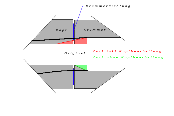

IndiBlue schrieb:dann würde ich aber eher eine kontinuierliche Querschnittsvergrößerung wählen....
[Bild: kopfbearbeitung.png]
lieber so

pedro schrieb:lieber so
ja gut wie's hinten in den Kopf weiter geht weiß ich nicht Pfeifen
Aber wenns dann soweit ist und ich das Teil in der Hand habe werd ichs ja dann schon sehen Party!!

z3r0 schrieb:Der Querschnitt an der Krümmerplatte ist aber ebenso kleiner als der Auslass am Zylinderkopf.
Es ist absoluter Schmarrn zu sagen, dass das nix bringt - meiner Meinung nach Top
Wer lesen kann...
Ich hatte ja schon geschrieben "der Querschnitt am Krümmereinlass
ist GRÖSSER als der Auslasskanal am Kopf" und so isses auch.
Zum "schmarrn" : Kauf Dir einen Prüfstand und belege Deine Behauptung durch Vergleichsmessungen.

Hitec schrieb:Wer lesen kann...
Das einzige was es "bringt" ist weniger Spritverbrauch,weil in der
Zeit des bastelns nicht gefahren wird...Zwinkern
Alles was sich an Abgas staut, was gedrosselt wird, oder was turbolent strömt geht auf die Leistungscharakteristik des Motors. Ziel ist immer eine verlustarme Abgasströmung zu erhalten, damit tourt der Motor auch sauberer ab.
Zu sagen, dass das nix bringt ist absoluter Schmarrn. Es bringt sehr wohl was, nämlich mindestens einen saubereren Motorlauf Yeah!
Es würde aber doch trotzdem Sinn machen, den Einlass divergent aufzuschleifen, um das Totwassergebiet zu verkleinern, oder? Also in der von mir erstellen Grafik "grün" Head Scratch
Wie kompliziert ist es, den Kopf runter zu machen? Und viel wichtiger - wieder drauf Pfeifen
