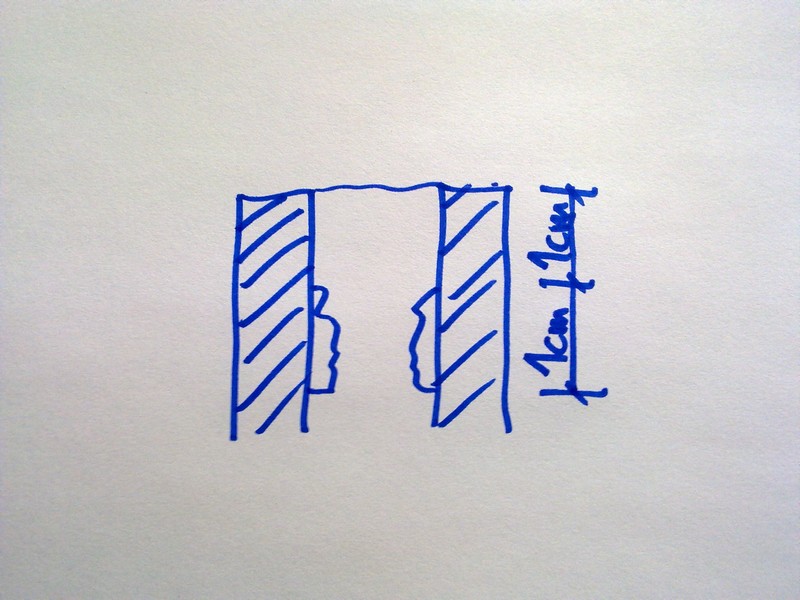

der_bruder schrieb:Das mit dem Fett wird denk ich mal nicht so wahnsinnig kompliziert sein, oder? Oops!
nö, stecker abziehen und das fett einbringen, rundum in den schaft, in ca 1cm tiefe.
dann wieder aufstecken und fertig
