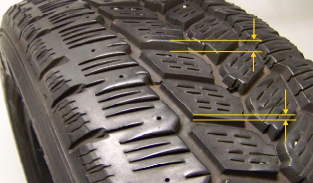

Winterreifen sind einstellig abgefahren
#21
Letzter freier Name schrieb:Bei einer verstellten Spur oder Sturz würde sich der Reifen rundum gleichmäßig abnutzen. Ich lass mich aber auch gern eines besseren belehren.
Stimmt.
Letzter freier Name schrieb:Der Reifen ist ist nur an einer Stelle abgefahren und nicht rundherum. Also kann es meiner Meinung nach nur vom Stoßdämpfer ...
Definitiv nicht: Das spricht auch gegen den Stoßdämpfer.... Defekte Stoßdämpfer sehen so aus:

scheffi schrieb:leute, das ist EIN reifen. wenn da was verstellt wäre, würde es den kompletten reifenumfang betreffen, nicht nur eine stelle. oder beide reifen komplett innen, oder beide reifen komplett außen.
da alle anderen reifen ok sind und nur dieser reifen auf einer seite abgefahren ist (und das nicht rundum, sondern nur an einer stelle) kann es doch nur am reifen selbst liegen. entweder falsch gewuchtet oder ein materialfehler.

1. Stoßdämpfer: sieht anders aus - siehe Bild oben.
2. Achsvermessung: Vor oder nach der Tieferlegung ?
