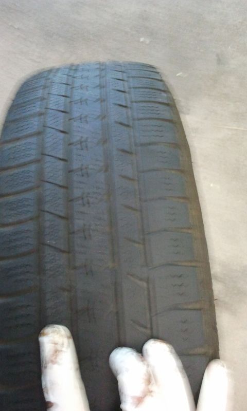

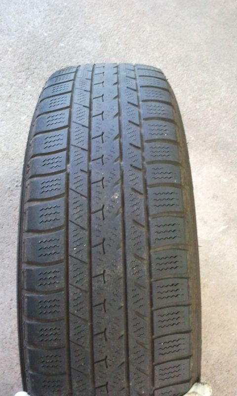

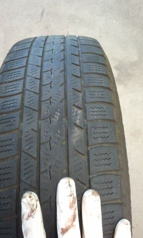

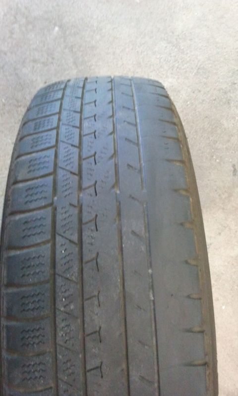

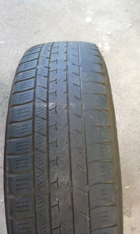

Hallo an Alle,
ich habe ein kleines Problem das Thema richtig zu beschreiben, da ich derzeit nicht die richtige Idee hab.
Also nun zum Problem: Ich habe gestern die Winterfelgen demontiert und hinten rechts staunte ich nicht schlecht als ich das Profil des Reifens betrachtete.
Im Anhang sollten die Bilder sein, es sei gesagt, dass sind Fotos eines einzigen Reifens!
kann mir da jemand sagen wie so etwas entstehen kann Head Scratch
Danke im Voraus Top
wann hast du das letzte mal das Fahrwerk vermessen lassen? Und was kam dabei raus?
ach und Grübeln wo ist bei dir die 3. Achse verbaut Zwinkern
#3
SebastianS schrieb:wann hast du das letzte mal das Fahrwerk vermessen lassen? Und was kam dabei raus?
die Vermessung ist 2 Jahre her.. hatte nie wirklich Problem mit solch abgefahrenen Reifen Stumm
sorry, aber das mit der 3. Achse verstehe ich am frühen morgen nicht Stumm Augenrollen
#4
Sieht aus, als würdest du gerne Vollbremsungen machen, oder mit durchdrehenden Reifen anfahren! Head Scratch Jedenfalls fährt sich dein Reifen einseitig ab, was wohl heißt, du solltest das einstellen lassen. Schulter zucken
#5
sind die beiden stark abgefahrenen HA oder VA?
#6
Nach dem er schreibt, es handele sich um einen einzigen Reifen auf den Bildern, denke ich, dass auch nur einer so extrem ungleich abgefahren ist! Schulter zucken
#7
Ich tippe auf VA, sonst wird es teuer.
Sowas hätte ich bei einem Serienfahrzeug nicht erwartet.
Bei meinem Freizeitschrott (Profilbild) hab ich das auch und muß alle 8-10.000km die Vorderreifen wechseln, weil sich keiner an Spur und Sturz traut.
#8
Es ist NUR der Reifen hinten rechts. Die vorderen sind Aufgrund schneller Kurvenfahrt umd Domstrebe auf der Aussenflanke etwas mehr beansprucht. Aber die Fotos sind von hinten rechts.
Mein Arbeitsweg ist kurvig und ich fahre zügig. 30 km ein Weg...
Werde damit mal zu BMW müssen...
#9
Servus
Ich tippe auf einen defekten Stoßdämpfer oder ein extrem schlecht gewuchtetes Rad.
Das würde ich aber bald prüfen da sonst deine Sommerreifen ziemlich schnell auch so aussehen.
Gruß Ralf
#10
minick schrieb:die Vermessung ist 2 Jahre her..
Hast du nicht irgendwann Federn verbaut?
