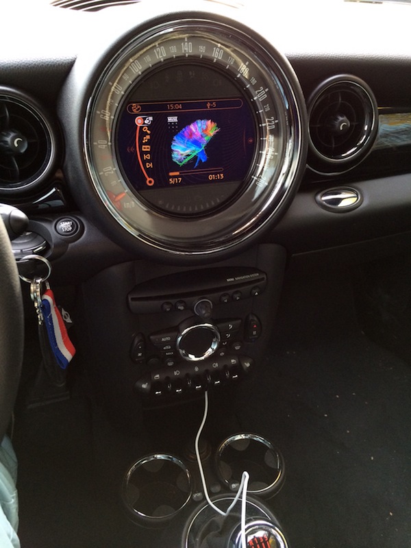

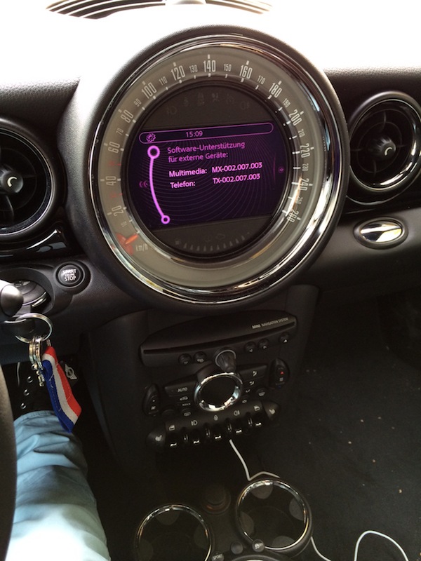

#25
Konnte mit dem iPhone kein Video aufnehmen, während der MINI Mucke abgespielt hat. Aber hier paar Fotos. Mit der MINI Connected App funktioniert ebenfalls alles, nur kann ich das nicht fotografieren (App wird getrennt sobald ich die Kamera aktiviere).
Wenn ich mal eine zweite Kamera hab kann ich alles nochmal genau filmen und hochladen. Das ganze funktioniert bei mir übrigens egal ob mit Original oder Nachbau Lightning Kabel.

#26
Das ist aber doch die ganz normale Cover-Anzeige, nicht das Plugin. Die geht immer.

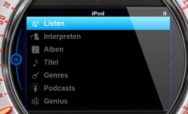

Da das iPhone 5 / 5C / 5S kein analoges Videosignal mehr ausgeben kann (bzw. kein Kabel mit nem Wandler exisitiert) ist es einfach technisch nicht mehr möglich den Menüpunkt "PlugIn" unter "MINI Connected" zu nutzen, genausowenig wie die Videowiedergabe.
"PlugIn" sieht übrigens so aus:
[Bild: attachment.php?attachmentid=92901&stc=1&d=1382714242]
