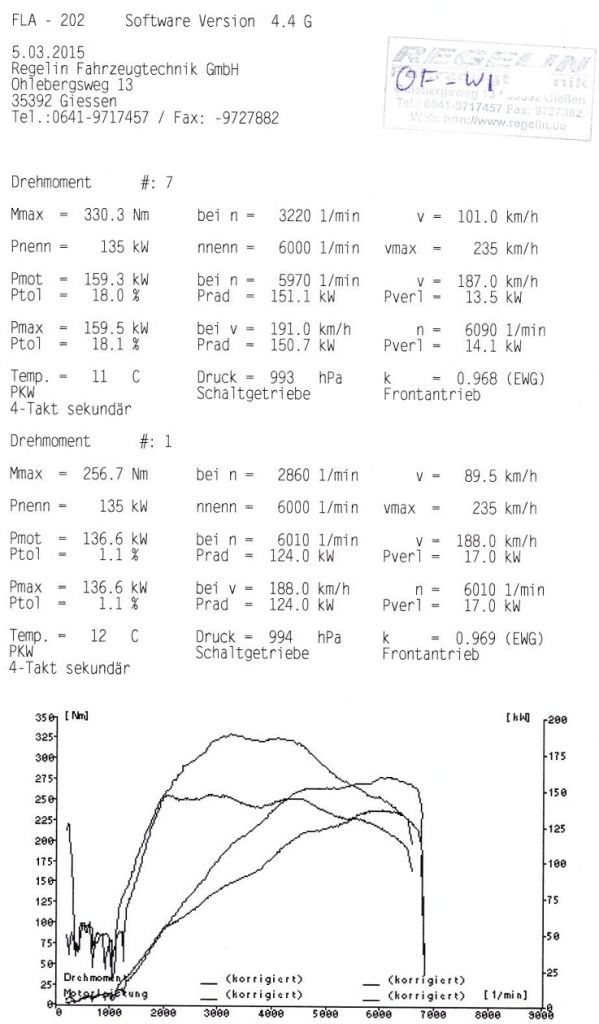

So genug erzählt hier kommen die Daten:
[Bild: leistungsdiagramm.jpg]
Ich muss sagen es hat sich echt gelohnt Yeah!.
Nächste Woche komme ich eventuell noch dazu neue Bilder mit Fahrwerk zu machen, die vorher Bilder hab ich es leider vergessen.
Was mir heute auf der Autobahn noch aufgefallen ist, beim Mini Connected kann man ja im Driving Excitement Modus sich die PS und das Drehmoment anzeigen lassen.
Diese Daten werden wohl berechnet, da er mir dort 211PS und 330NM angezeigt hat. Eventuell lass ich einen Beifahrer mal ein Bild davon machen.
