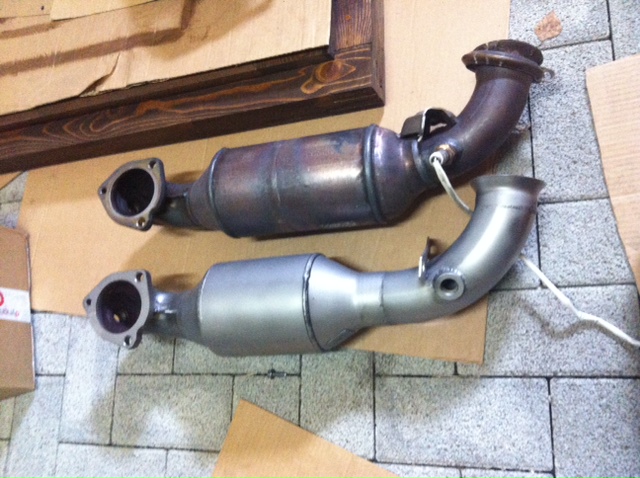

Noch ein hochqualifiziertes Handybild....eek!
Mini Roadster JCW verkauft.....ab Juni VW Golf R Cabrio
#25
tristan73 schrieb:Noch ein hochqualifiziertes Handybild....eek!
Sieht doch gut aus Top
Haben die den Sandgestrahlt oder ist der lackiert?

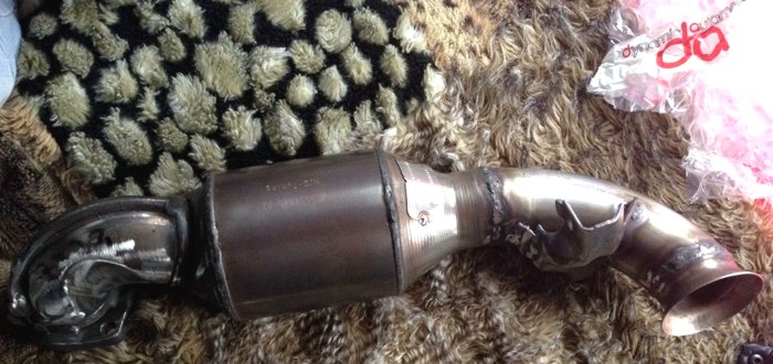

... ich hatte mal so ein Bild im Netz gefunden (Quelle unbekannt), ist wohl der Prototyp:
www.mustang6.de

minti schrieb:Sieht doch gut aus Top
Schaut gebeizt aus.....
