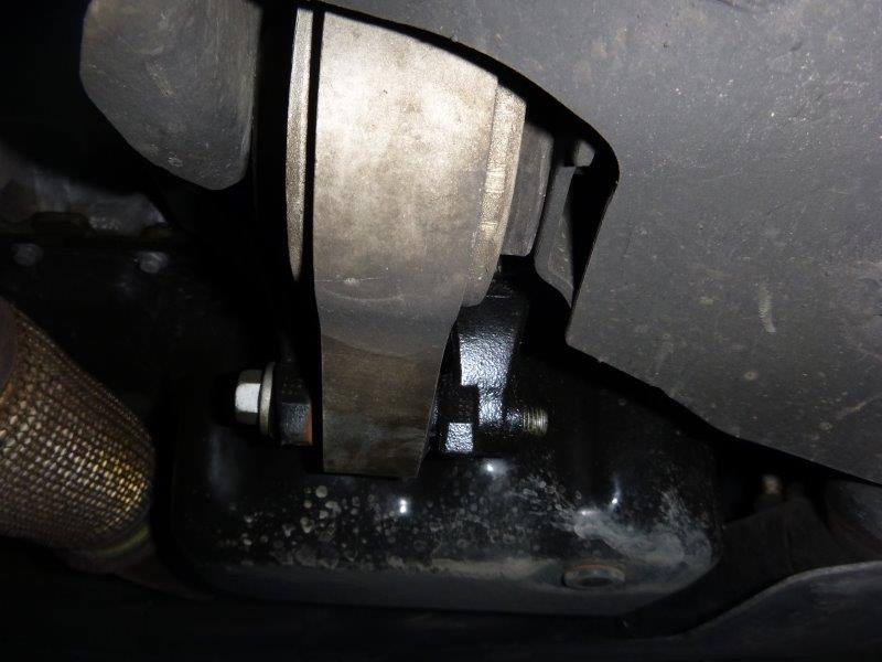

Hallo zusammen,
nach Aufbocken des rechten Vorderrads konnte ich mit einer kleinen Kamera ein paar Bilder machen. Ich hoffe ich hab es ausreichend fotografiert...
Bild 1: Blick von hinten auf Motoraufhängung und Ölwanne

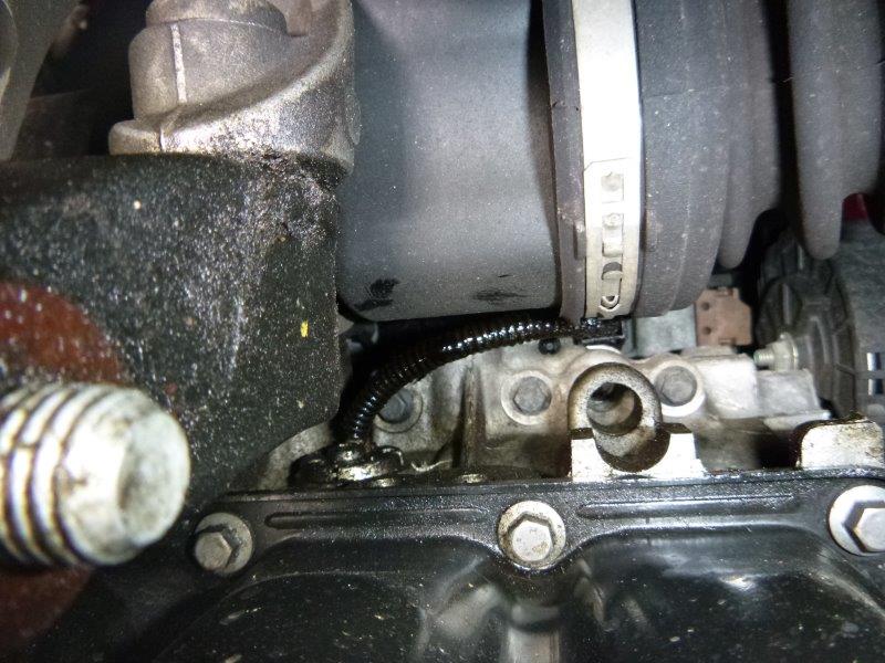

Bild 2: Blick nach oben rechts von Motoraufhängung. An der Kabelhülle ist ein Öltropfen.

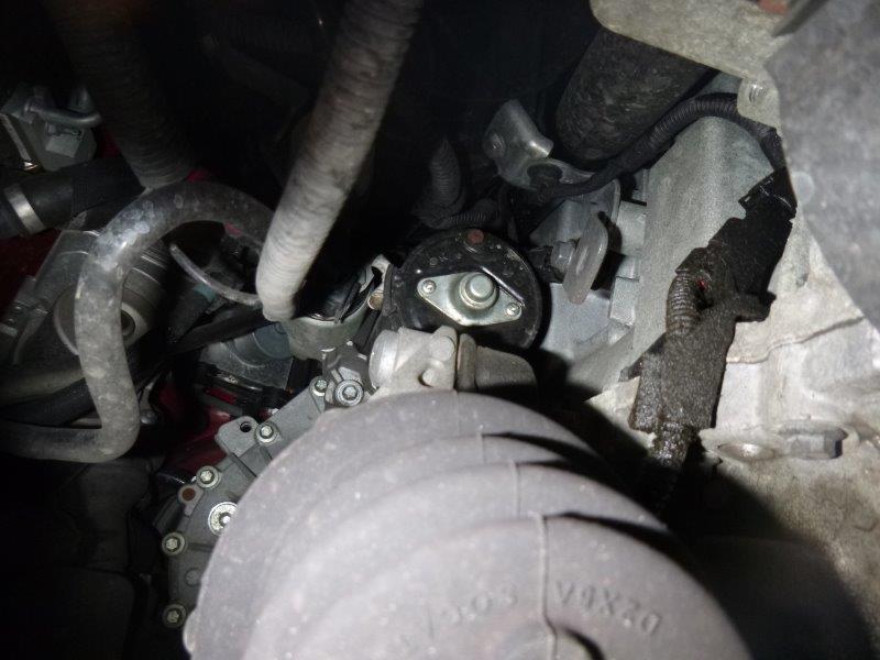

Bild 3: Blick von rechtem Radkasten auf Steckverbindung
derfred schrieb:...etwa 10cm über der Dichtung der Ölwanne ...
Gruß Fred
Das sind zwar keine 10 cm, müsste aber das Kabel dieses Magnetventils sein.

nun komme ich endlich mal dazu ein Update zu geben. In der Werkstatt wurde die von derfred genannte "Stufe 2" festgestellt.
derfred schrieb:Es gibt zu dieser Undichtigkeit eine Technische Info von BMW, in der ein dreistufiges Reparaturverfahren beschrieben ist.
Stufe 1: Magnetventil tauschen, Fall erledigt.
Stufe 2: Magnetventil tauschen, Öltropfen am Kabelstrang richtung Steuergerät --> Kabelstrang mittauschen und Steuergerät prüfen
Stufe 3: Stufe 2 plus zusätzlich neues Motorsteuergerät sowie Motorkabelbaum, da sich das Öl bis ins Steuergerät reinzieht (Kapillareffekt wie in der freien Natur...)
Dank der erstklassigen Kulanz von BMW war die Reparatur für mich kostenlos Top
