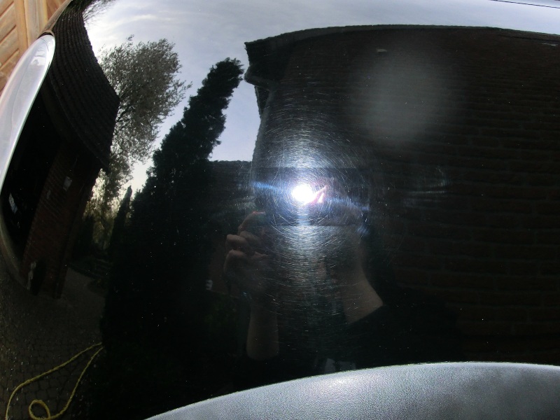

Es ist ein bisschen lächerlich mein Anfänger-Ergebnis hier zu posten, aber ich habe heute per Hand Swirl-X ausprobiert.
Das auf dem Foto ist wieder diese Stelle, die mich am meisten stört. Ich habe Teststellen abgeklebt, um den Unterschied besser zu sehen. Ja, da sind immer noch genug Kratzer, aber viel besser als vorher!
(Das dunkle Rechteck auf dem Lack ist die Teststelle!)
Man muss auch noch bedenken, dass Sonneneinstrahlung und Blitzlicht der totale Lackkiller sind. Die Fotos sind also schon echt extrem.
Ich habe auf der Stelle danach noch den "Lackreiniger" bzw. Precleaner von dem Meguiar-Set benutzt, wodurch das Ergebnis noch schöner wurde, hab ich das Gefühl. Und danach Wachs.

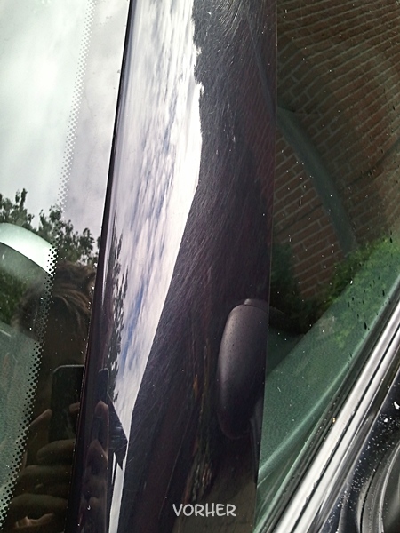

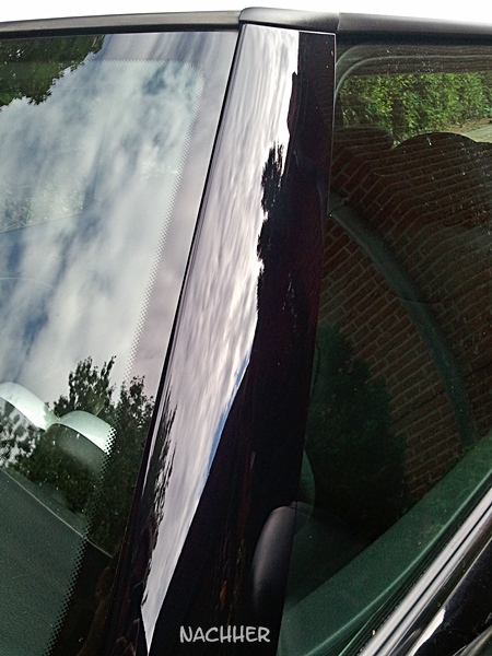

Schlimm sah auch die vordere Säule aus, die schwarz lackiert ist. Die bestand nur aus Kratzern von oben nach unten! Das ist jetzt einfach schwarz und glänzend! Ich konnte gar nicht aufhören zu grinsen.

Hier mal ein Vergleich mit der schlimmsten Stelle!
[Bild: vorher-nachherjkpd7.jpg]
