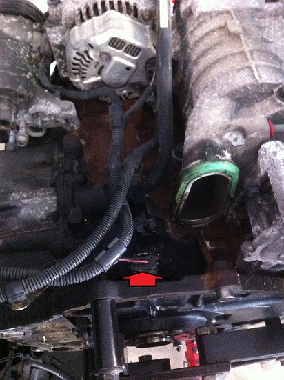

Auf dem Bild sehr ihr einen Sensor, was macht der und weil man da auch sehr schlecht später heran kommt auch tauschen?

Das ist der kurbelwellensensor, den o ring des sensors tauschen und gut, zms würde ich von einem fachmann begutachten lassen,
