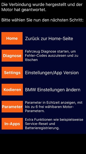

Carly Adapter ist heute gekommen , direkt die pro app geladen und ran an die Minis
Bin erst an den One meine Frau , eingesteckt und verbunden , direkt Diagnose durchgeführt mit 0 Fehler .... zu Glück

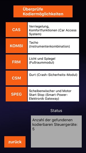

Dann zum kodieren, app durchsucht die Steuergeräte und die zulässigen Kodierungen dafür , habe ihr Start/Stop und den Gurtwarner deaktiviert , carly macht vor Kodierung ein Backup .
Bei meinen jcw hab ich die Spannungsüberwachung der Standlichter deaktiviert , damit die LEDs beim Start nicht flackern, und die komforfunktion aktiviert , damit beim abschließen beim längeren drücken die Fenster und das Panorama Dach mit zu geht

Para28 schrieb:Carly Adapter ist heute gekommen , direkt die pro app geladen und ran an die Minis
Klingt Cool, ich habe die Comfortfunktion für die Fenster beim Otimieren einstellen lassen, gibt es die Option auch bei Charly?
kann man Alle Lampen überprüfen auch ganz abschalten?
