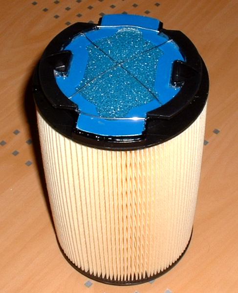

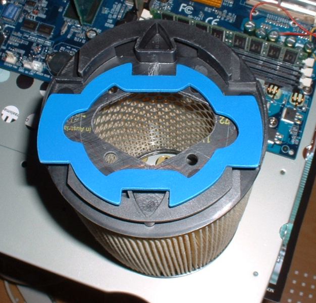

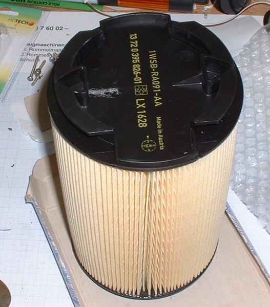

#26
Was hilft ist die effektive Verdrößerung der Filterfläche, hier Beispiel Filtertönnchen vom R53 Works
DIY (OEM Papier + geölter Schaumstoff)
