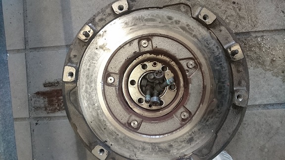

Meine ZMS war an der Oberfläche stark verschlissen (rissig und teilweise schon Ablösungen). Mein Mini hat momentan ~135.000km gelaufen. Ich selbst habe ihn noch nicht lange. Kann also nicht sagen, ob/wann die Kupplung oder das ZMS schon mal gewechselt wurde.

ZMS bie 135.000 so sehr verschlissen ist, würde ich sagen, nicht üblich, aber auch nicht undenkbar.
Daher ja die Möglichkeit das beim Eigenwechsel selbst zu entscheiden.

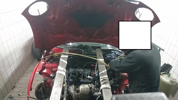

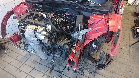

Also, Kupplung is nun drinn! Das größte Problem war es den Motor raus zu bekommen, da wir keine Hebebühne hatten. Nachdem der Motor raus war, wars kein Problem die Kupplung + ZMS zu wechseln. Der komplette Ein- bzw. Zusammenbau war dann innerhalb eines halben Tages auch geschafft.

Im Eifer des Gefechts & mit schwarzen Händen, dennoch ein paar Fotos gemacht?

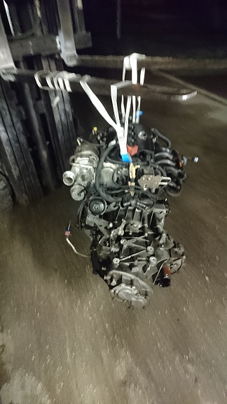

Ihr habt einen Stapler benutzt.
Irgendwie ist mir das durchgegangen, falls Du davon etwas geschrieben hast.
Also doch ohne Muskelschmalz.

Hatte ich vergessen das zu erwähnen?
