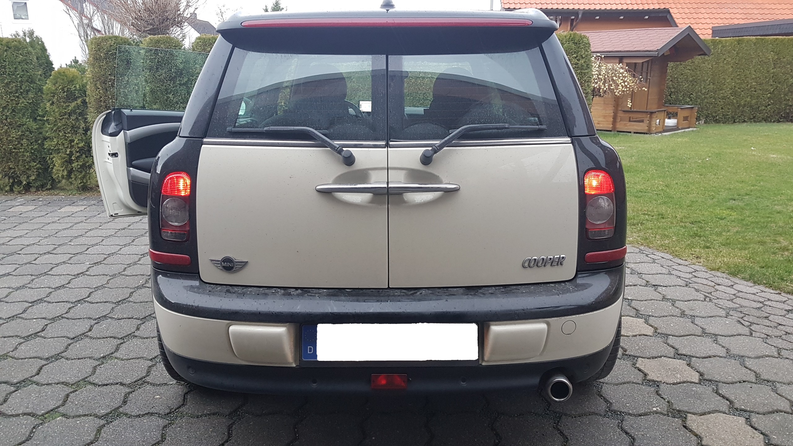

#22
So sieht´s jetzt aus ...
#23

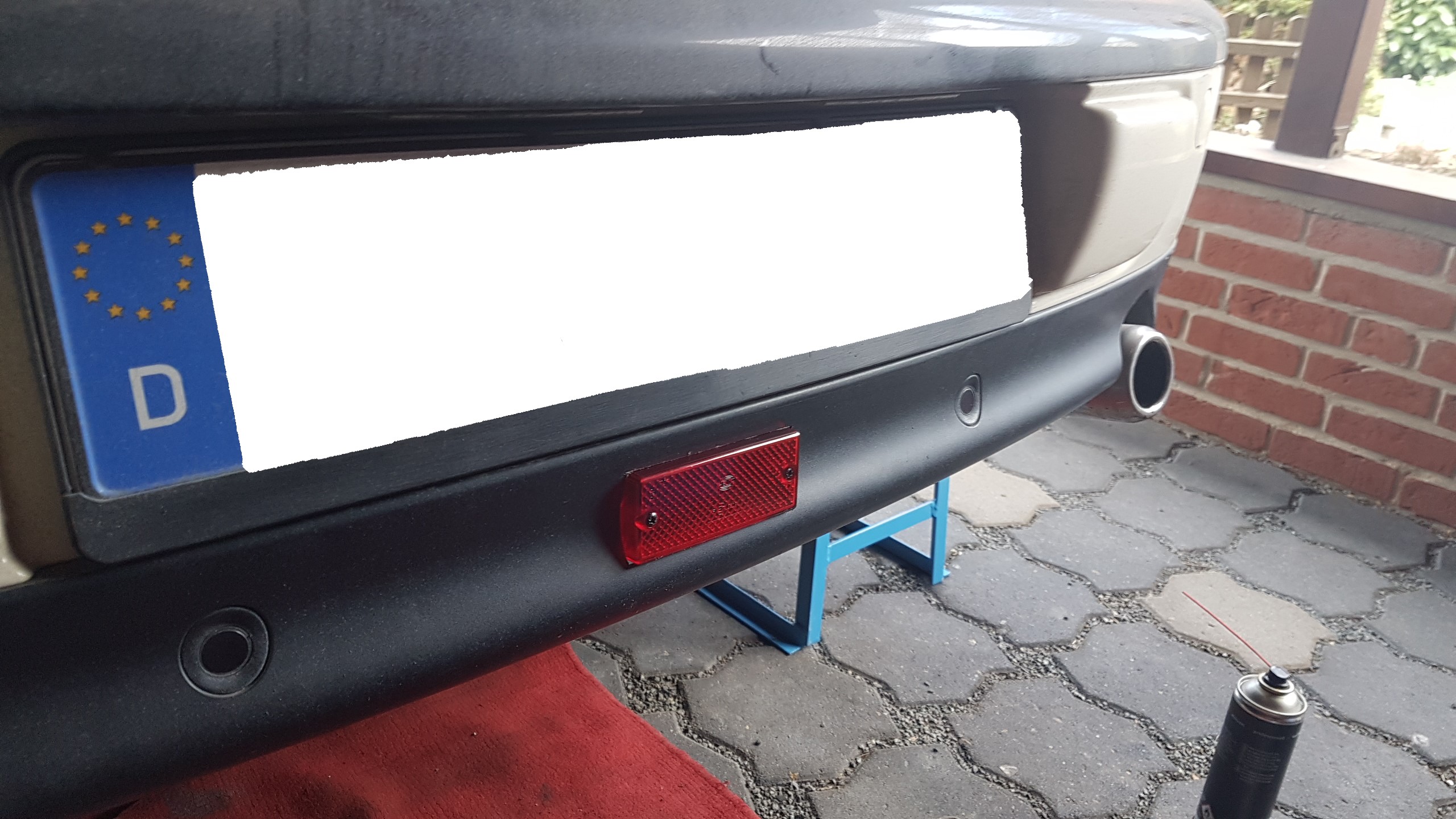

Moinsen zusammen!
Ich habe heute das Projekt 2. Rückfahrlicht mit der Wiederherstellung der Nebelschlussleuchte beendet. Die Maßnahme war ja durch den Einbau einer linken, englischen Rückleuchte noch ausstehend.
Ich hatte mir zuerst die Hella LED Nebelschlussleuchte gekauft und mit einem modifizierten Kennzeichenhalter rumexperimentiert. Aber irgendwie fand das alles nicht meinen Gefallen. Die Hella LED Leiste ist weiss, das passte alles irgendwie nicht in das Gesamtbild der Heckansicht vom Clubbi. Befestigung und Kabelführung waren irgendwie nicht so prall.
Dann habe ich mir eine ältere Hella Ein/Aufbau NSL besorgt, leider auch nur noch aus England lieferbar: 2NE 006 609-197
Diese ist recht klein und klassisch in rot.
Diese habe ich dann mittig in die untere Leiste des Stoßfängers von hinten eingebaut. Also mit nem Fein Multimaster ein passendes Loch eingesägt. Die Leuchte findet guten Halt, trägt nicht so auf. Kabel durch einen vorhandenen Stopfen ins Fahrzeuginnere geführt, angeschlaossen, gut. Wollte ich eigentlich so nicht, aber das Ergebnis kann sich sehen lassen, denke ich ...
Gruss caddy2E

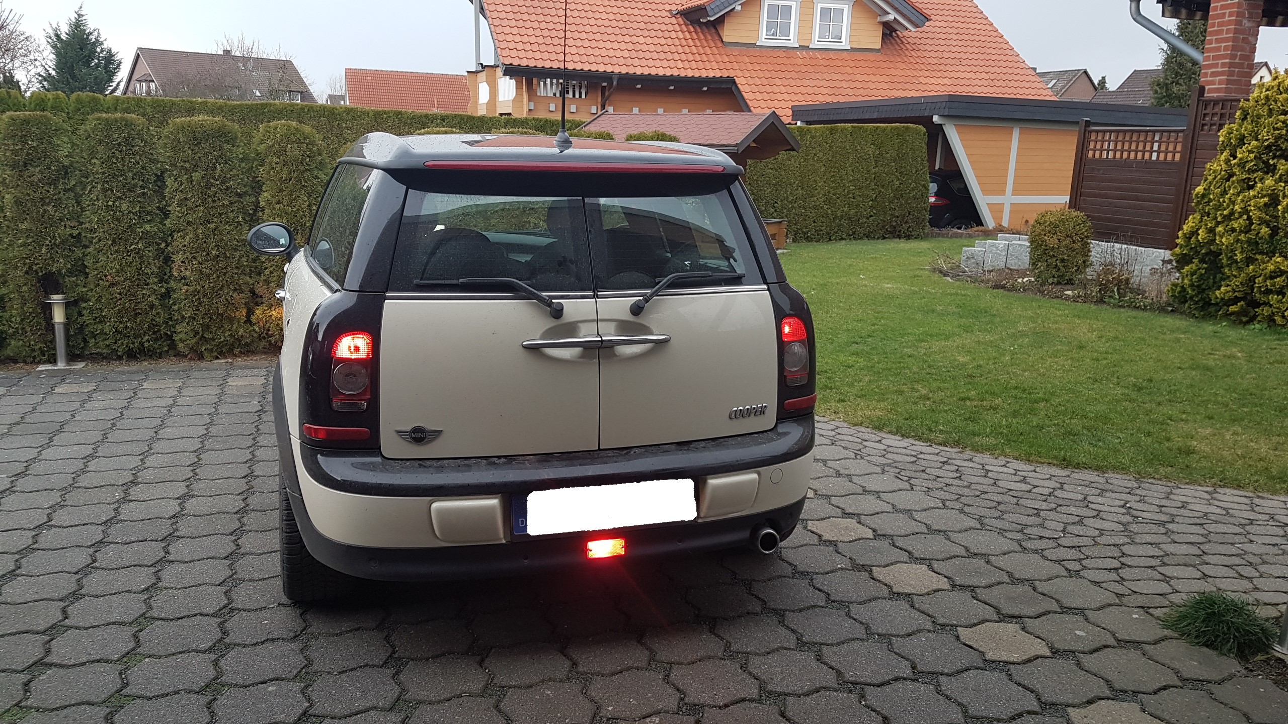

#30
Hier, aber noch auf der Rampe....
Gruss caddy2E
