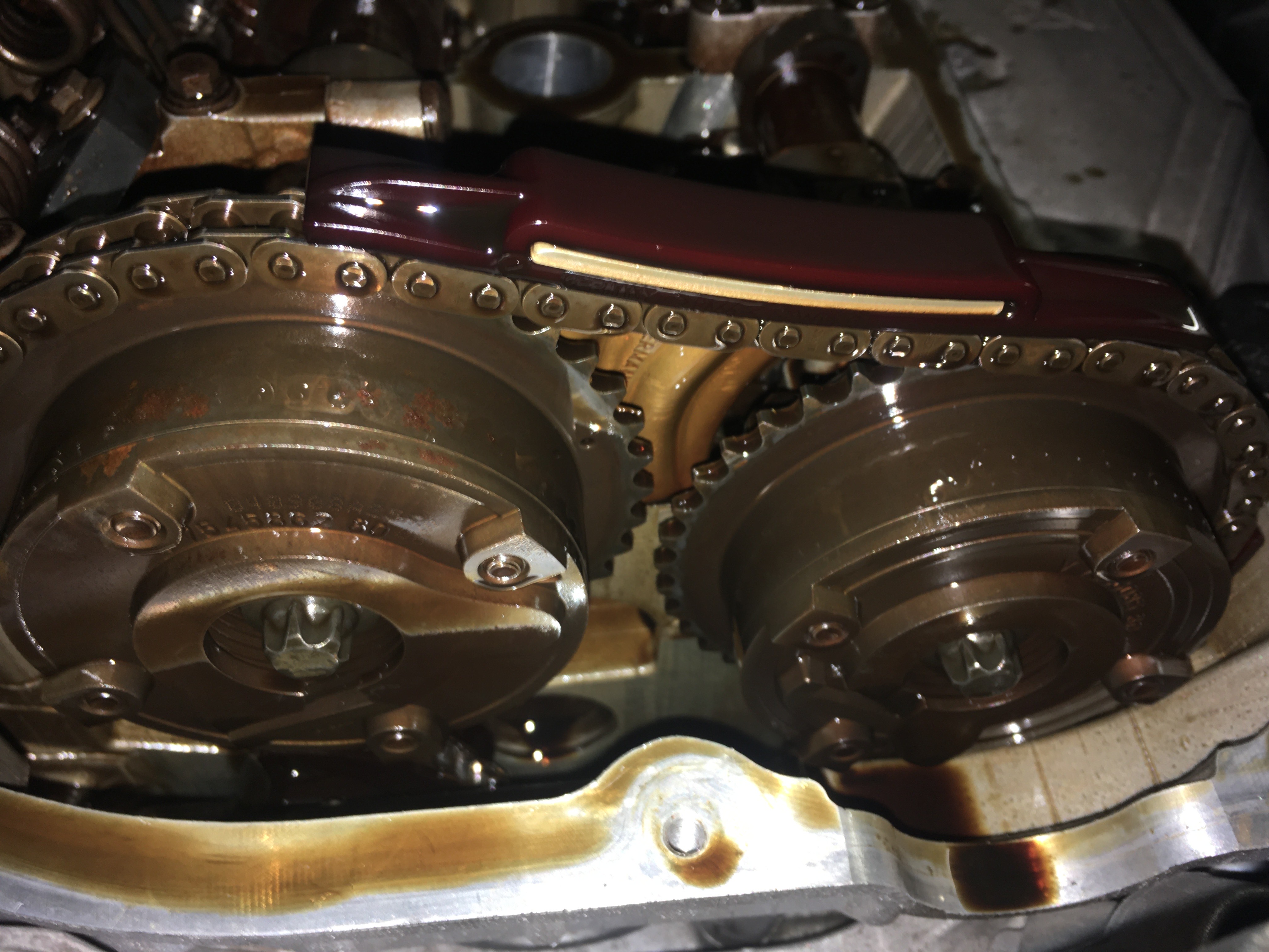

Habe überlegt, ob man nicht vielleicht die VANOS Einheiten vertauscht haben könnte, aber das dürfte der Motor überhaupt nicht überleben.
Das einzige was dir jetzt noch bleibt, sind die Nockenwellensensoren und die Magneventile.
Wenn du das Problem nicht durch einen Wechsel nicht auf die Auslasseite bekommst, wird die VANOS irgendwo mechanisch beschädigt sein.
