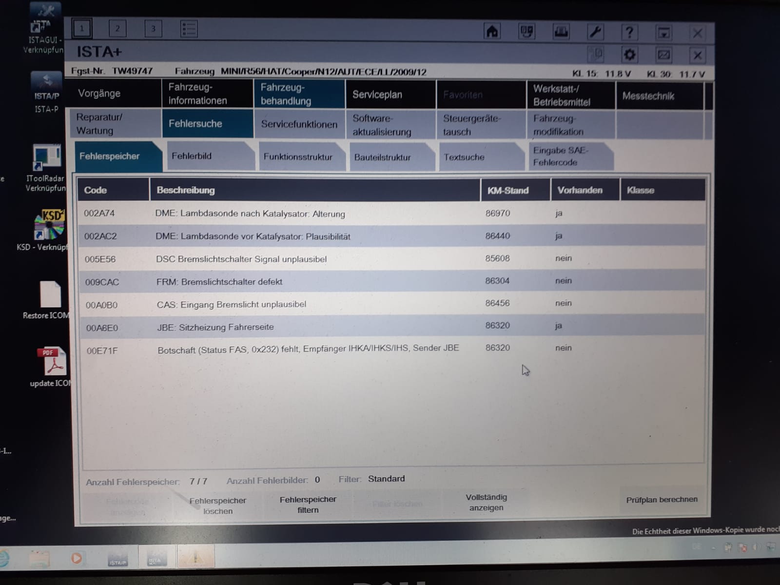

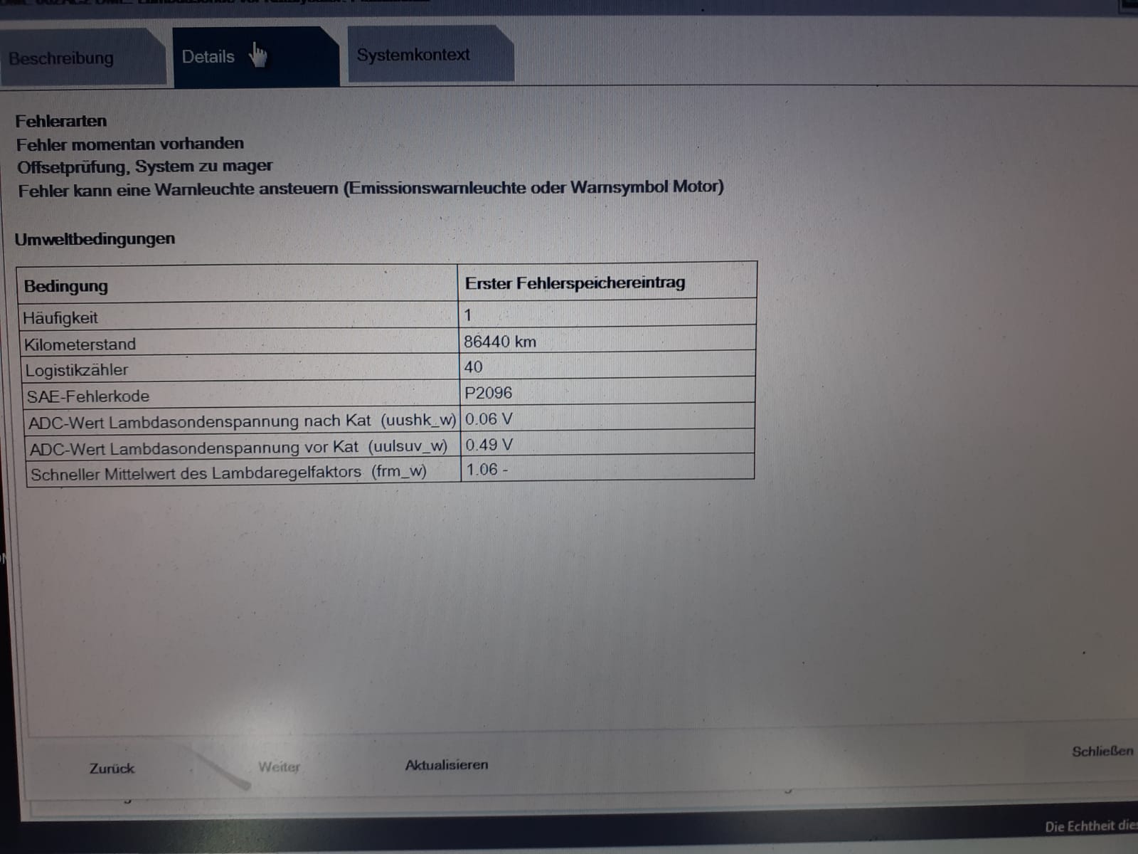

Hallo zusammen,
Mini Cooper S R55 BJ 2008
ich würde gerne hier mit meinem Problem anknüpfen und direkt zum Punkt (in der Kurzfassung) kommen:
Problem:
Unruhiger Lauf im Kaltstart bis hin zu keine Leistung, sodass Fahrzeug nach Kaltstart fast ausgeht. Last nicht möglich. --> Fehler mehr oder minder sporadisch
Überprüft:
- Drosselkklappe getauscht
- Kabelbäume etc alles gemessen und gecheckt
- es lief auch kein Fehler ein, obwoh das Fahrzeug gefühlt im Notlauf lief.
Am ende die Lambdasonde (vor KAT) abgezogen -> Zack, Wagen lief
Lamdasonde wurrde getauscht, Fehler ähnlich.
Mit abgezogener Lambdasonde warmgefahren, Lambdasonde wieder draufgesteckt, alles i.O
Die eigntliche Frage ist -> Kann es sein dass es die falsche Lambdasonde ist?
Ich weiß damals zwischen 2007 - 2009 von einer Motorenumstellung (TGI auf TGDI oder so ähnlich) um meine auch mich zu erinnern dass die alte Lamdasonde nur 4 Kabel hatte.
Also, könnt es sein dass es eine falsche Sonse ist, obwohl der Stecker passt ?
Danke !

Ich hätte den Klassiker - die Hochdruckpumpe - im Verdacht. Wurde die schon mal gewechselt?
Wenn die Sonde nicht dran ist würde ich erwarten dass er im Ersatzkennfeld etwas fetter mit mehr Einspritzzeit läuft. Das kann dann den Minderdruck im Rail etwa kompensieren so dass er läuft.

mhmh, meine Werkstatt meint es wäre die richtige Sonde die eingebaut wurde..
Mal anders gefragt, was sind denn die Symtome für die Hochdruckpumpe, ich meine ausser Ruckeln und was oben schon geschrieben wurde.
Wo liegt den eine HDP preislich und wie gro0 ist der Aufwand für den Einbau ?
Und wenn es die HDP ist, müsste dann kein Fehler abgelegt sein ?

Danke für den Tipp.
Würde aber gerne vorher die anderen Fragen klären bevor ich weitere 800€ versenke und da Problem nicht gelöst ist..
Den HDP Druck kann man doch bestimmt mit Inpa auslesen.. Was sollte die im Stand bringen?
