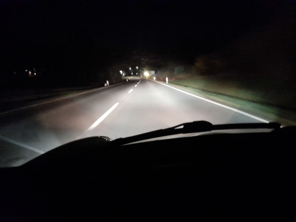

Jetzt hatte ich rechts im Scheinwerfer eine LED im Abblendlicht. Im Linken Scheinwerfer hatte ich eine LED ins Fernlicht gemacht.
Da ich ja nur zwei LEDs habe.
Reinpassen ist kein Problem bei meinen Scheinwerfern. Die mit den zwei Ringen unten. Da ist auch keine Kappe vor der Birne vor wie beim Abblendlicht sondern die Birne ist frei sichtbar.
https://www.atp-autoteile.de/de/product/...gLDovD_BwE
Also das Abblendlicht ist mit LED super.
Aber das Fernlicht war sowieso schon scheisse. Mit LED ist es immer noch scheisse, aber in Hell.
Leider so hell das zumindest ich echt kaum noch was sehe wenn Strassenschilder kommen.Das Fernlicht leuchtet sowieso schon zum Teil in die Bäume und 3 Meter vors Auto auf den Boden. In der Mitte ist kaum Licht.
Das blendet so richtig übelst durch Strassenschilder. Selbst Leuchtpfähle blenden damit schon grenzwertig.
Wenn ich die Scheinwerfer mit der LWR runterstelle wirds minimal besser. aber das ist natürlich keine Lösung weil das Abblendlicht dann nur noch 5 Meter weit geht.
Ich denke ein paar gute H7 Birnen sind fürs Fernlicht schon okay. LED find ich da jedenfalls bescheiden.
Das ist Fernlicht. Da bin ich von den Schildern ganz hinten noch recht weit weg. Aber es blendet bereits sehr. Es ist ja nur EIN Fernlicht mit LED.
Das muss man sich dann vorstellen wenn beide Scheinwerfer LED im Fernlicht haben.
Also doppelt so übel.

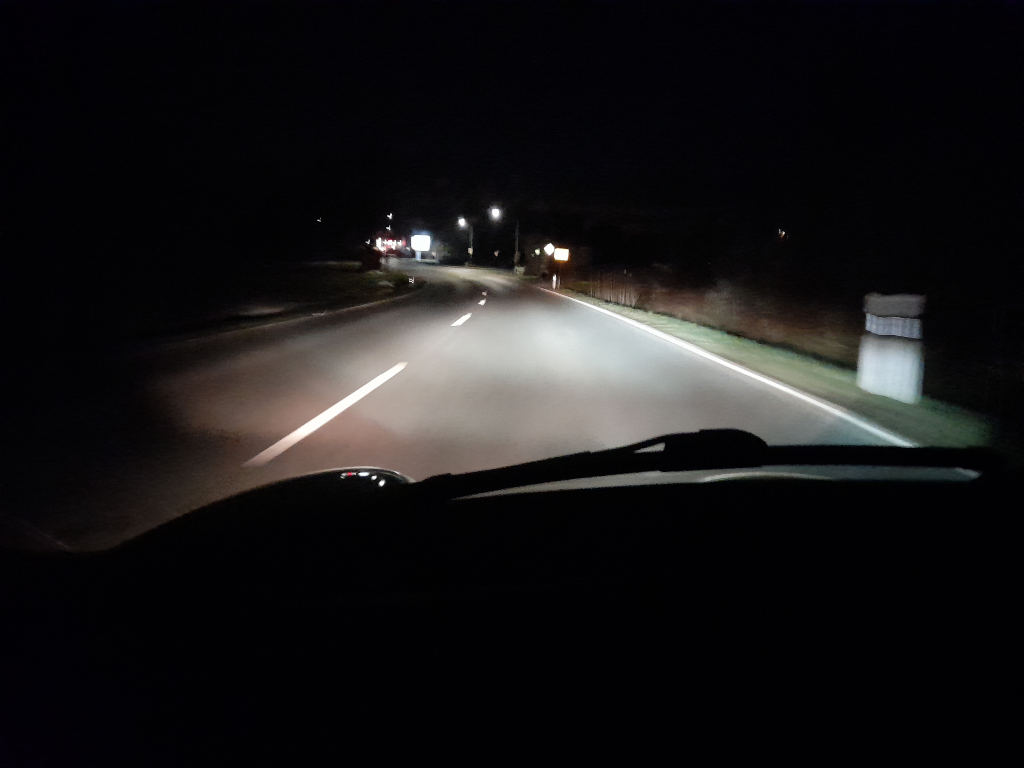

Abblendlicht. Da bin ich schon viel näher an den Schildern aber es blendet eben nicht.
EDIT:
Ich muss noch anmerken das die Scheinwerfer total verhuzt sind. Steinschläge, Haarrisse, der obere Bereich ist von innen schon sehr matt und fleckig. Vielleicht streut das dadurch auch etwas mehr. Aber das blenden wird wohl bei jedem Scheinwerfer diesen Typs so sein vermute ich mal. Vielleicht ist es bei den Scheinwerfern der vorigen Bauart anders, also die mit drei richtigen Reflektoren, beim Mini 2001-2004.
