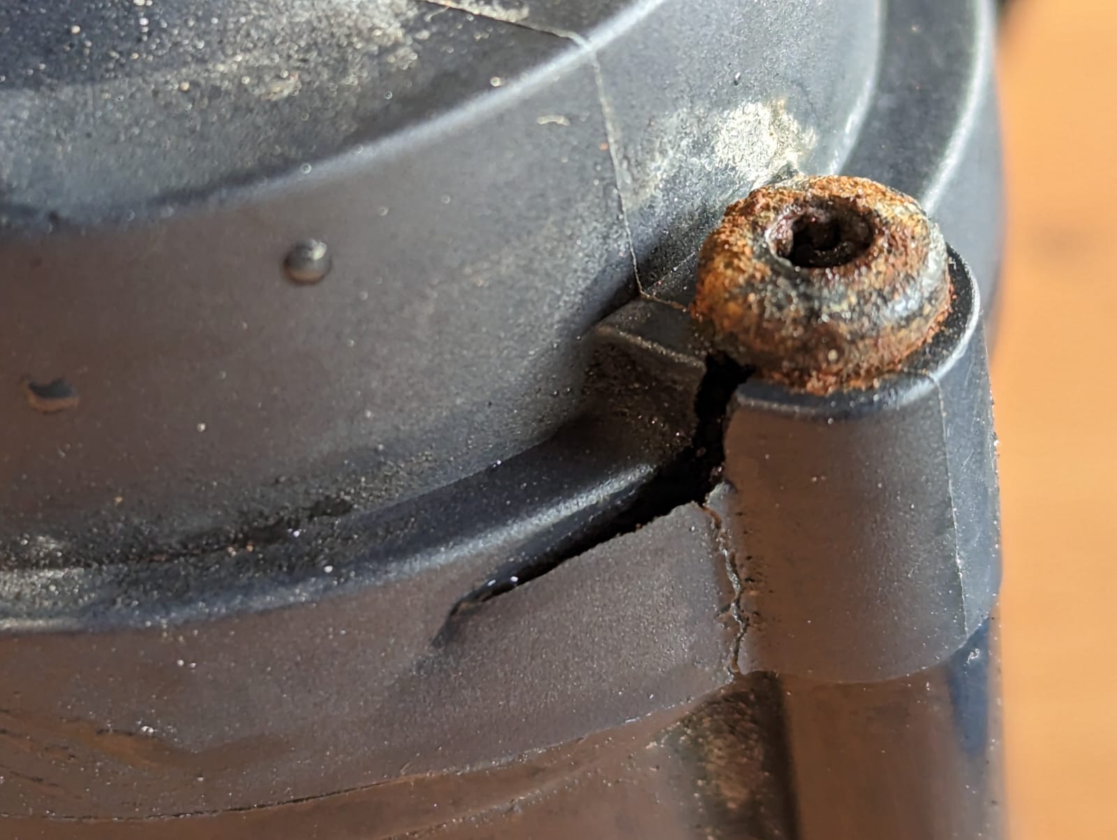

ich hab mich auch schon gefragt, ob da noch ein Teilstück fehlt, denn es müßte ja insgesamt ein 360° Stück sein, oder

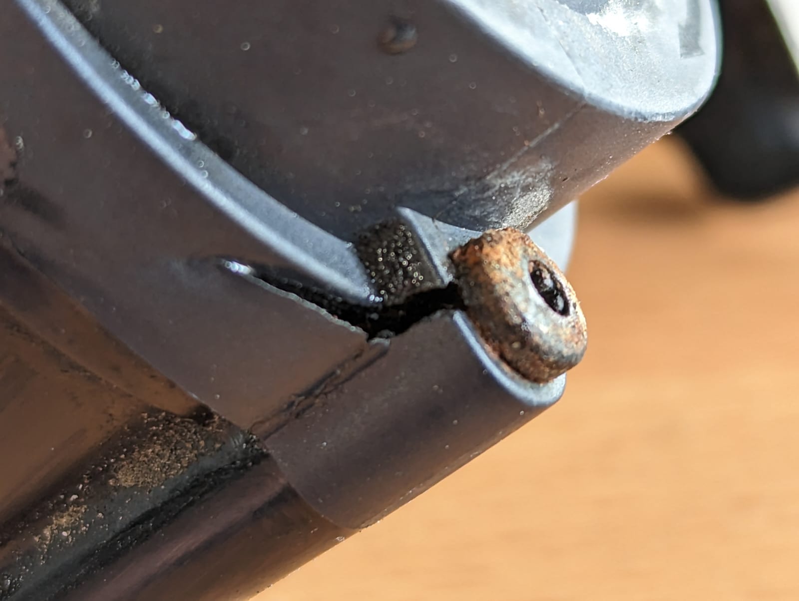

Naja, ich - und auch einige andere - kenne auch Federbrüche, wo tatsächlich mittendrin der Bruch ist. Da kann man dann schon eher von mangelnder Qualität sprechen...
Hier ballert das spitze Ende der Feder immer wieder gegen Schutzschicht der anderen Windung, das ruft unweigerlich Verletzungen hervor. Und die Federn sitzen nun mal direkt in der Scheiße - Dreck, Feuchtigkeit und so weiter. Das Salz kann zwar eine Rolle spielen, aber nicht die tragende. Garagenfahrzeuge generell sind da sogar eher gefährdet als Laternenparker - das noch feuchte Auto (bzw. die noch feuchten Teile) kommen in eine warme, im Vergleich zu draußen schlecht belüftete Umgebung und los gehts. Korrosion ist Chemie, und das Entstehen von Korrosion ist tatsächlich simpel...
Verbesserungsmöglichkeiten gibt es daher auch kaum, da zu viele Parameter da mit reinspielen. Wo steht das Auto, wie wird es bewegt, generelle Umweltbedingungen und so weiter. Den Werkstoff selbst kann man auch kaum wechseln, man braucht nun mal ganz bestimmte Eigenschaften. Schließlich will man eine Feder haben und kein Treppengeländer. Dazu kommt dann, dass diese Federn nun mal ein definiertes Ende haben müssen und bauartbedingt das Ende abgeflacht sein muss. Da wird man kaum was anders machen können.

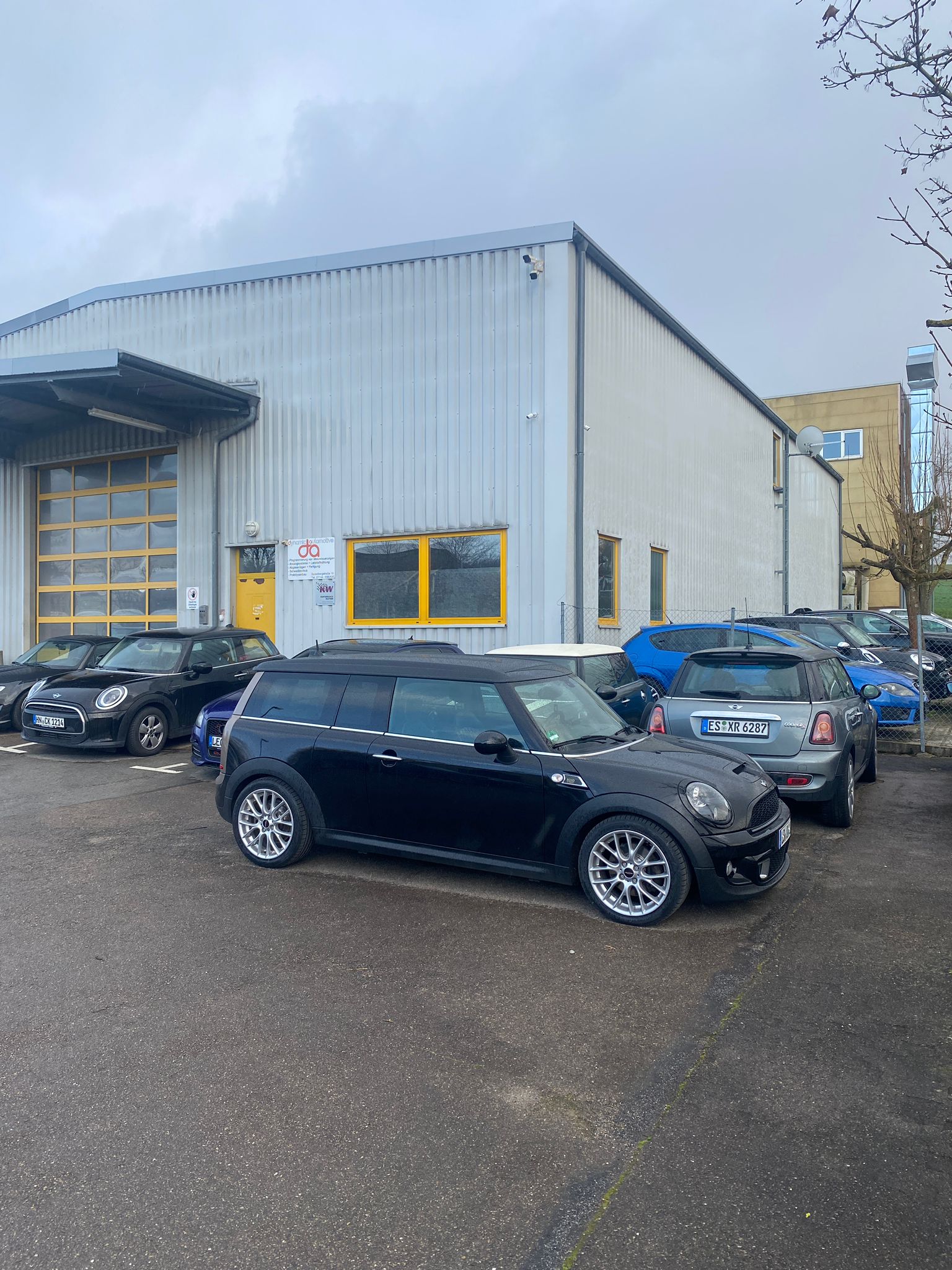

06.05.2023, 19:51

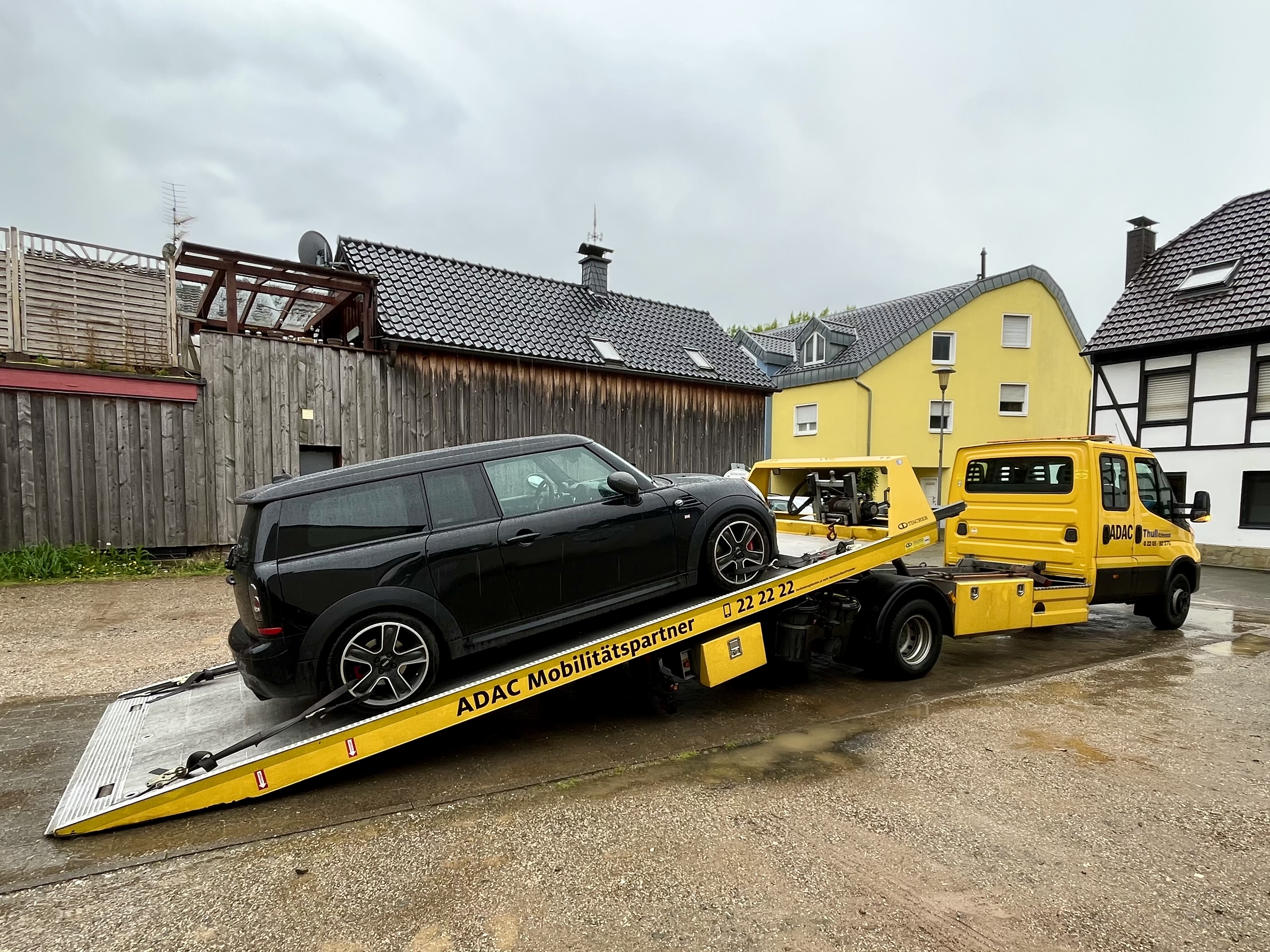

Letze Woche bin ich zu einem Freund gefahren und stelle dabei fest, dass kurz vor Eintreffen die Wassertemperatur auf über 100° anstieg.
Da wir jedoch von dort mit einem anderen Wagen zügig zum Flughafen mussten,, hatte ich keine Zeit, genauer nach zu schauen, was da los ist.

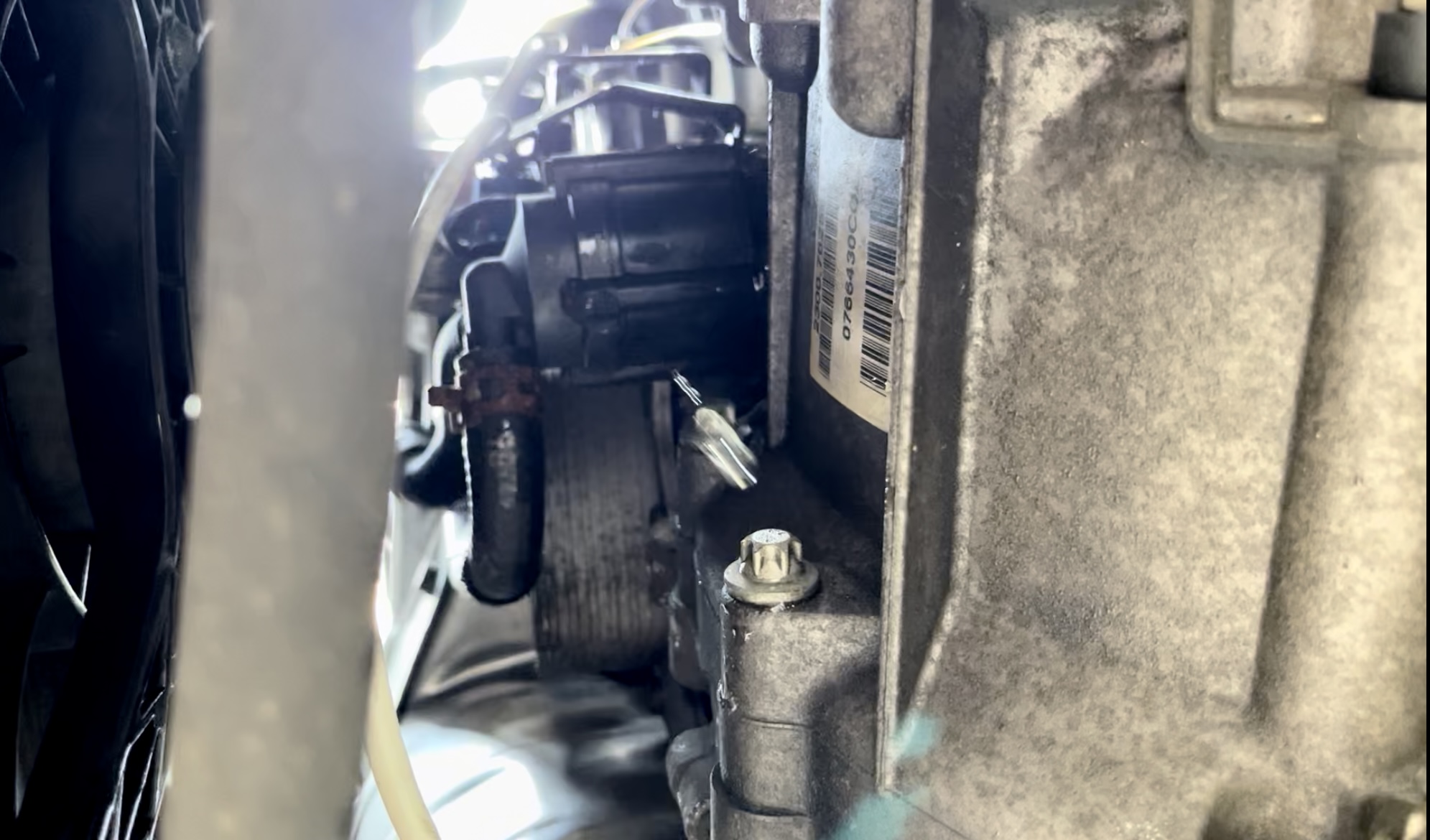

Die Zeit, hatte ich erst heute. Dafür habe ich den Mini auf zwei Böcke gefahren und mich mal drunter gelegt.
Hierbei habe ich ein kleines Telefonat mit unserem Freund Krumm geführt, der mich auf die richtige Fährte lockte und einen erheblichen Kühlmittelverlust über die kleine zusätzliche Wasserpumpe festgestellt.
![[Bild: attachment.php?aid=78431]](https://www.mini2.info/attachment.php?aid=78431)
Weiterfahrt unmöglich und vier Stunden auf den Abschleppwagen gewartet.😭.
![[Bild: attachment.php?aid=78432]](https://www.mini2.info/attachment.php?aid=78432)
Mein Clubbi steht nun in der Werkstatt meines Vertrauens.
