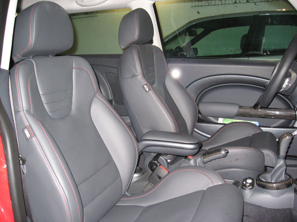

measure schrieb:am besten find ich die innenausstatung glaub so was hat noch keiner....
Einen Motor mit 88kW und 109PS auch nicht

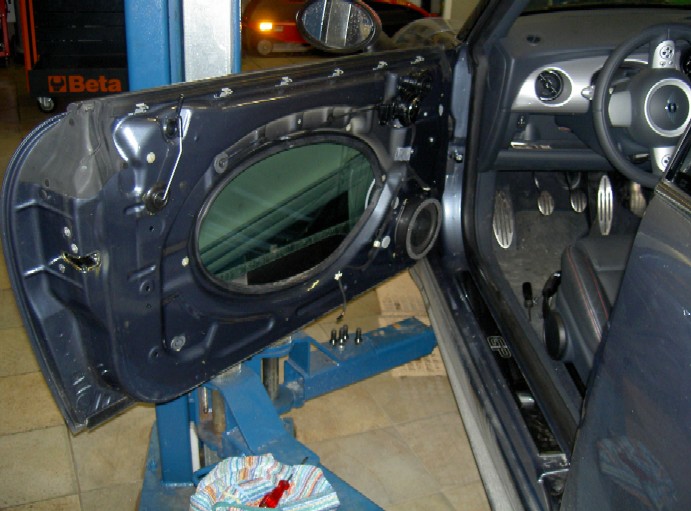

das mit der tür steht mir auch noch bevor irgendwann, lässig dass mal bilder reinstellst
ist das bei dir daheim, bastelst da selber?

Mit der linken Hand schalten ist cool.
Ist beim Nachbarn...
Was hast vor mit der Tür, wir haben da a bisserl was zerstört

mit der linken hand schalten hä? hat der gp so wippen am lenkrad zum schalten? falt das wort grad nicht ein wies heisst
will das hässliche silber das bei mir drinnen ist entweder schwarz lackieren oder mit alcantara beziehen lassen, aber dazu muss es ja erstmal raus und hab bis jetz immer glesen dass das relativ schwer geht, bzw nur mit bohren und was weiss ich noch alles. also wirds wohl eher beziehen werden, wobei i das a machen lassen muss, bei mir wird das sonst nur a murkserei

Nein, Du schreibst hast ja zwei linke Hände...
Beim GP ists innen auch silber, bekommst nur raus wennst die Türverkleidung abnimmst, (Schraube unterm Reflektor nicht vergessen) und dann die "Innentürgriffe oder wie sie heißen" von hinten anbohren, die sind nämlich mit Plastik verschweißt, ist sozusagen ein Teil geworden. Befestigen kannst es dann nur wieder wennst es mit Blechschrauben oder Kleber anmachst...
Lackiert wird innen in irgendein grau, ähnlich wie die Tachoscheibe.

jo und genau das is ma viel zu schwierig, deshalb werd i schauen ob ma des wer beziehen kann ohne es ausbauen zu müssen, gibt ja relativ gute stellen wo man die "übergänge" nicht sieht, mit beziehen mein ich eigentlich bekleben..
