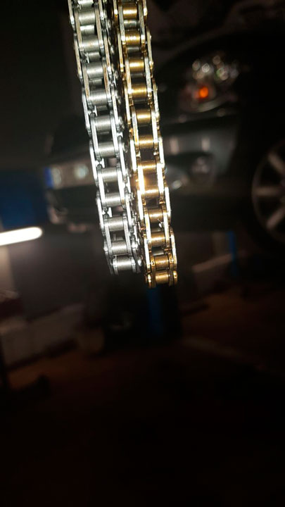

Max von Kraft-Performance hat nach kurzer Schilderung des Problems (Klappern der Steuerkette) ein Kostenangebot erstellt und einen zeitnahen Termin zur Reparatur vorgeschlagen. Also ab nach Oranienburg in die heiligen Hallen von Kraft-Performance. Max hat ausser der tadellosen Reparatur mit fachgerechtem Auge weitere Schwachstellen erkannt und nach vorheriger Absprache beseitigt. Es wurde also noch der verschlissene Keilrippenriemen, die Zündkerzen sowie das Massekabel ersetzt.
So gewinnt man Vertrauen und neue Kunden.
Auf dem Bild ist sehr gut die Kettenlängung zu erkennen. Links = neu, Rechts = alt

Fotoralle schrieb:Max hat ausser der tadellosen Reparatur mit fachgerechtem Auge weitere Schwachstellen erkannt und nach vorheriger Absprache beseitigt. Es wurde also noch der verschlissene Keilrippenriemen, die Zündkerzen sowie das Massekabel ersetzt.
