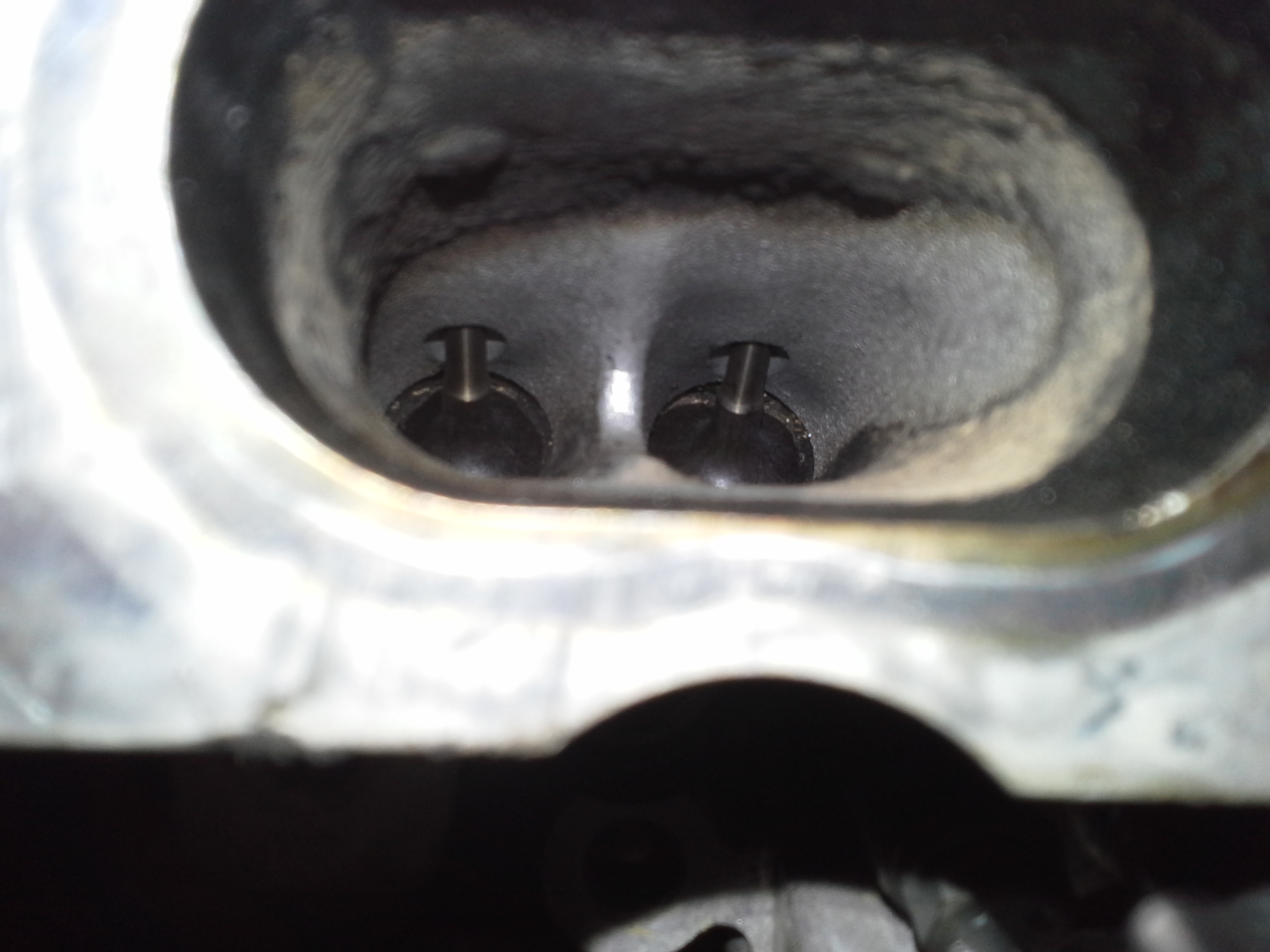

Um die Kette zu wechseln gibt es Spezialwerkzeug, das ist zum einen der Absteckdorn für das Schwungrad, dann einen mechanischen Kettenspanner um die Steuerzeiten einzustellen und die Nockenwellenräder festzuziehen. Dann noch die beiden Einstellböckchen welche auf die Nockenwellen gesteckt werden.
Die Bilder sind bei Gigamot Racing in Hemsbach entstanden wo wir den DeCoke durchführten, HDP wechselten, Steuerzeiten einstellen und Einlass-Vanos wechseln.
HDP und Vanos kamen über mich von Peugeot und sind Lieferanten-Baugleich.
Beim N18 ist das Vanos 805.K1 und K2, beim N14 nur K1, die neue Dehnschraube ist bei Peugeot jeweils dabei.
