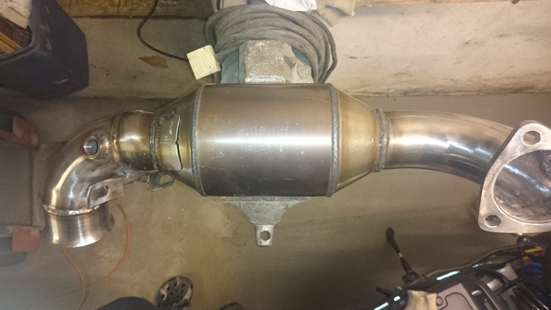

Erste Eindruck von der Downpipe waren recht OK. Das die Verarbeitung nicht so Perfekt ist hab ich mir schon erwartet, nachdem ich den Thread hier durchgelesen habe.

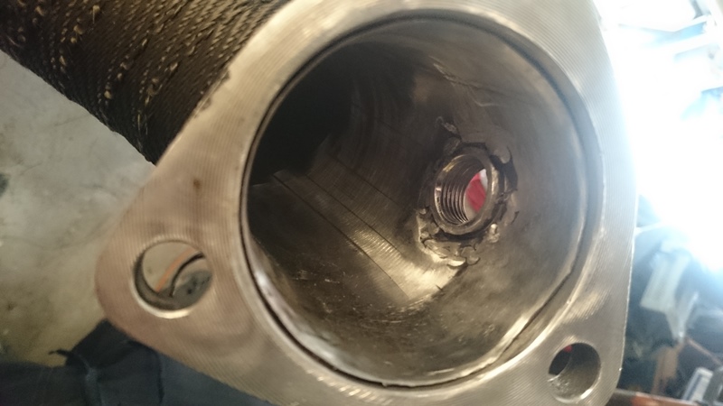

Schweißnähte außen sind akzeptabel, leider innen an der Oberen Öffnung für die Lambda-Sonde sehr schlecht, hätte man von Haus aus nach Bessern können und Rückstände weg schleifen können. Gut hab ich halt selbst mit den Dremel erledigt.

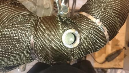

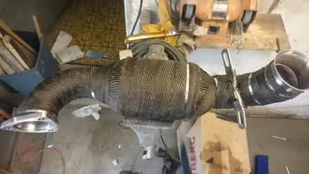

EditierenDarauf hin mal die DP mit einen Titan Hitzeschutzband von TurboZentrumBerlin eingewickelt. Muss sagen nach paar Youtube Videos ging das recht einfach von der Hand. Doch man sollte ordentliche Schlauchschellen zum Schrauben nehmen um das Band zu fixieren anstatt der "schönen" Edelstahl Verbinder. Man kann sie zwar brauchbar fixieren aber es könnte mehr sein, um es bombenfest zu fixieren. Durch die richtige Technik beim Wickeln hält das Band zum Teil von selbst.

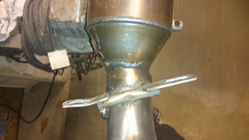

Größte Fehler an der Downpipe was nach dem Einbau klar wurde der Flansch ist nicht PLAN! Neue Dichtung wurde verwendet. Stehbolzen haben wir auch neue vorbereitet, aber nachdem die Alten gut waren und fest waren, haben wir sie drin gelassen. Nach dem ersten Probelauf war klar so läuft das nicht. Mit einer 2. Dichtung probiert und mal warm laufen lassen und noch mal nachgezogen. So wurde es spürbar dicht. Nur 100%ig konnten wir das nicht sagen.
Passform allgemein Ok. Ohne was nachbessern zu müssen rein gegangen. Dachten "wir" bis zum Versuch das untere Hitzeschutzblech zu montieren. Keine Chance, die rauf zu bekommen. Wobei wir Stange herunten hatten und die Front gelöst hatten und die gut 10cm nach vorne gezogen hatte. Am Platz zum Arbeiten scheiterte es nicht.
Form und Biegung ist einfach nicht gleich zur Originalen. Wird nirgends angeführt, dass dies zu berücksichtigen ist. Was machen Leute, die kein Hitzeschutzband verwenden. So wäre es unmöglich zu fahren ohne Angst zu haben das einen was früher oder später beschädigt im Motorraum.

Das sieht nach Friedrich Eigengebrutzel aus, die von HJS ist poliert und passt mit Anpassungen so dass auch das Hitzeschutzblech passt.
Das ist die von miniti:
![[Bild: img_1095_thumb.jpg]](http://www.mini2.info/gallery/files/8/4/8/1/img_1095_thumb.jpg)
HJS vs. Original:
Man sieht wie beim Flansch die Nut für die Dichtung fehlt.
![[Bild: img_1013_thumb.jpg]](http://www.mini2.info/gallery/files/8/4/8/1/img_1013_thumb.jpg)
und die super Qualitätsarbeit von Bastuck/HJS:

Bin heute leider noch nicht dazu gekommen mi F-MS zu tel. muss ich morgen nachholen. Aber soll ja wohl ein Witz sein ohne Hitzeschutzblech zufahren. Hab 920°C an der Lambda und gestern das erste mal meinen Turbo inkl DP glühen sehen. (Hab den Cooper erst 1 Monat) Bzw bei der DP sieht man nur die Hülse wo die Sonde eingeschraubt wird. Der Rest ist perfekt in Hitzeschutzband eingewickelt.
Hab etwas bedenken ohne Hitzeschutzblech zu fahren. Hab mir vom Band mehr erwartet. Hab das "Original" aus der USA Titan Beschichtet von TurboZentrumBerlin. 50% Überlagernd gewickelt.
