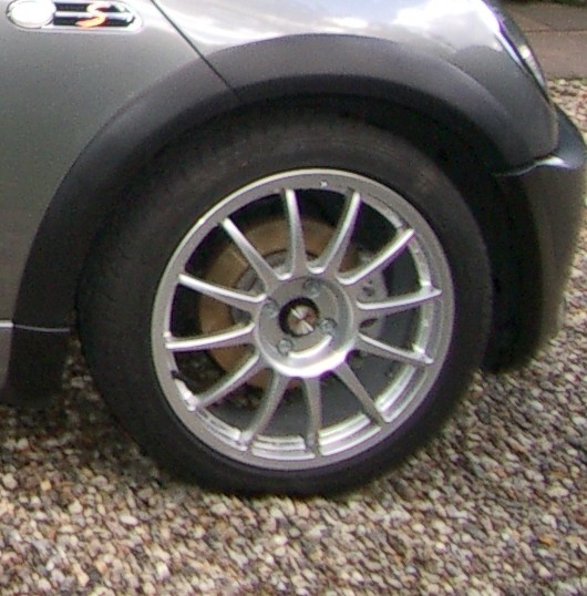

Ich fands schon ein bissl härter, aber nun nicht so, dass ich sagen würde kaum auszuhalten....hab aber auch noch ein GFW drinne, von daher kann ich schlecht eine ganz exakte Härteaussage machen.
Optisch ist es ein krasser Unterschied. Finde die 45er wirken da schon wie Ralley-Reifen gegen die "flachen" 40er. Wirklich sehr viel schöner mit 40ern.
Hab mal 2 Bilder angehängt, auf denen man ungefähr den Unterschied erkennen müsste....
Gruss
Patrick

optisch sehen 40 besser aus da diese die felge grösser erscheinen lassen, nachteil ist aber das das auto damit halt noch ein wenig tiefer kommt - natürlich nur bei schon sehr tief gelegten autos relevant.
wenn wir jetzt vom non runflat zero oder generell non runflats sprechen lassen sich diese nicht vergleichen. gegen die serien runflats fahren sich selbst 35er 18" vergleichsweise wie ein sänfte. oder anders gesagt wenn du bislang runflats gefahren bist wirst du dich wundern wie komfortabel non runflats sind - egal ob 40 oder 45, ist ein quantensprung. aber nonrunflat vs runflat diskussionen gabs genug.
wenn du den 40 zu 45 unterschied bei non runflats meinst kann ich nix dazu sagen da ich nur 40 und 35er auf dem mini kenne. 45er sollten aber einen tacken weicher, komfortabler sein. durch die kurven brezeln wirst du aber besser können mit den 40ern da diese weniger walken können wie höhere gummis.

Thx für die Bilder. Das sieht ja wirklich tausendmal besser aus. Hätte nicht gedacht, dass das solch ein großer Unterschied ist.
Dann steht mein nächster Reifen fest Top
