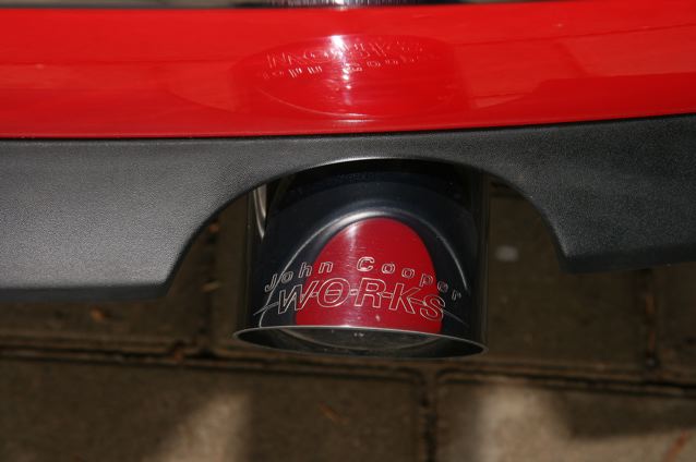

@tltreiber: Kannst du mal ein Bild vom Auspuff machen? Bitte! Sonne
#39
Hi,
hier mal ein Bild:
#40
Danke erstmal. Aber hat nicht jemand noch bessere Bilder?
