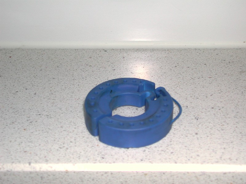

Hallo @alle,
war am Freitag mal beim Freundlichen und habe probegerüttelt...
Ergebnis: Der Federweg ist ungefähr gleich. Allerdings lässt sich der Ausstellungs-Mini wesentlich leichter runterdrücken. Gehe jetzt einfach mal von 'nem Sportfahrwerk aus. Wenn ich mal Zeit habe, werde ich mal die Werkstatt aufsuchen und bei denen nachfragen.
Gruß anelkaTop
#37
So, liebe Miträtseler! Das Problem ist gelöst! Anbeten
Habe heute den kleinen nochmal auf die Bühne gefahren und mit 'nem Wagenheber aus den Federn gehoben. Und ratet mal, was da aufgetaucht ist:
[Bild: Sicherung.JPG]
Der Bursche hatte sich links vorne versteckt. Mein kleiner ist nun doch um einiges geschmeidiger und ich bin doch auch ganz zufrieden, dass mich mein Popometer nicht angeschmiert hat. Mr. Orange
Und vielen Dank nochmal an alle, die sich hier mit mir den Kopf zerbrochen haben Top.
Gruß anelka

ich glaub hier sollten einige mal nachsehen ob sie nich noch was in den federn stecken haben Wink Smile
#39
Ich finde, dass das echt ein ziemlicher Hammer ist. Ich meine, da versuchen Fahrzeugingenieure ein gutes Fahrwerk hinzukriegen und irgendein Penner vergisst bei der Auslieferung die "Transportsicherung" zu entfernen. Ganz abgesehen mal davon, dass das ja vielleicht auch nicht ganz ungefährlich ist, beim fahren am Limit...Devil!
[Bild: sigpic5623.gif]
#40
...wenn man zusätzlich noch überlegt, wie lange das teil schon da drin steckt eek!
