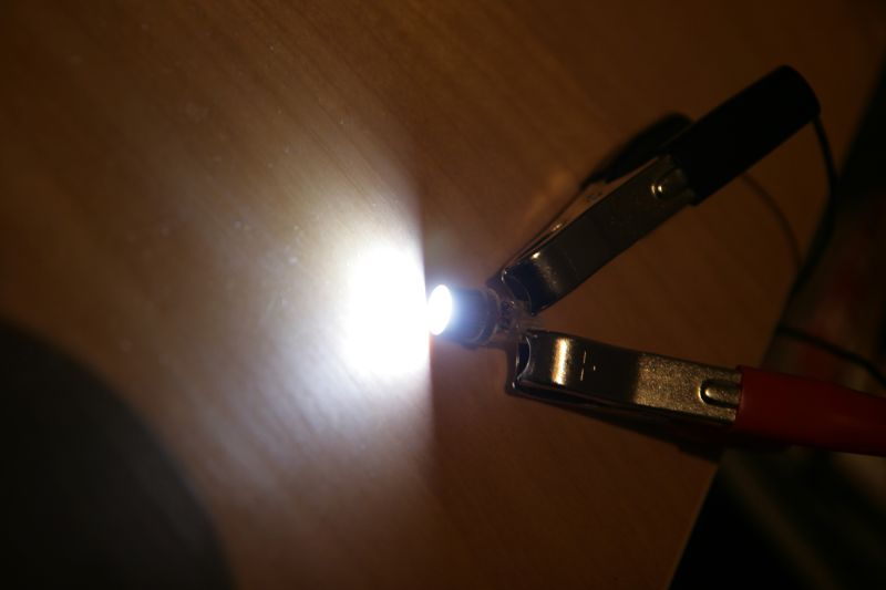

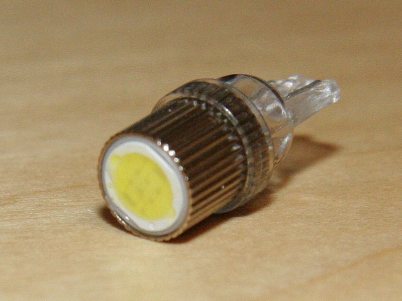

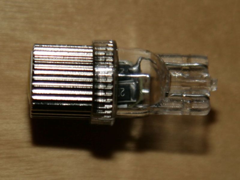

Die Bilder 2 und 3 zeigen die Bauform der LEDs. Sie haben einen Glassockel und einen geriffelten Metallkopf. Die Leuchtfläche ist recht flach und nur geringfügig gebogen. Daher hatte ich Bedenken bezüglich der seitlichen Abstrahlung, die für die Angel Eyes ja wichtig ist.

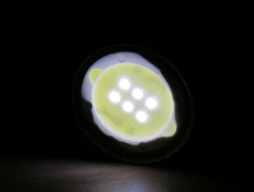

Bild 4 zeigt die LED in Aktion bei sehr knapper Belichtung, damit die sechs Chips zu sehen sind.
Bild 5 gibt ganz gut den subjektiven Eindruck wieder. Hell sind die Dinger Top Und die Farbtemperatur ist für weiße LEDs recht neutral und nicht zu bläulich, so dass sie gut zu den Xenon-Scheinwerfern passen sollten.

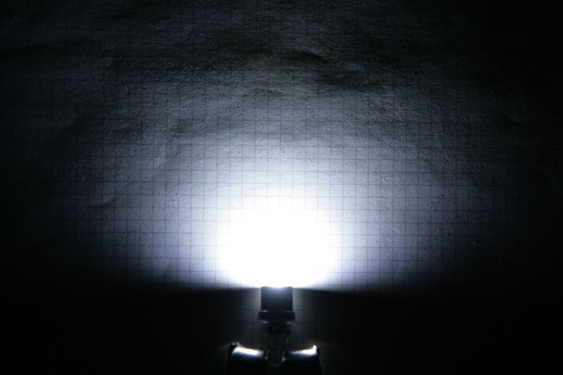

Auf Bild 6 sieht man die Abstrahlcharakteristik. Überraschender Weise wird trotz des flachen Kopfes auch relativ viel Licht seitlich emittiert. Das ist gut Zwinkern
