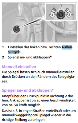

Ich meine, nach der Übernahme meines MINI Cooper Clubman "Hampton" (EZ 06/11) in der Betriebsanleitung gelesen zu haben, dass man ein automatisches Anklappen der Außenspiegel bei jedem Motorabschalten einstellen kann, finde diesen Hinweis in der aber nicht mehr. Möglicherweise irre ich mich aber auch. Kann mir jemand sagen, ob eine solche Einstellung wählbar ist oder nicht? Vielen Dank!
#34
Gibts beim MINI nicht. Wäre aber ne tolle Sache.
Cooper SD mit Sportautomatik F56
Durchschn. Verbr. 5 Liter
#35
Leider nein, das lässt sich bei MINI nicht automatisch einstellen und muss immer manuell über den Regler gemacht werden.
Unter Außenspiegel beim abschließen anklappen gibt's schon ne größere Diskussion darüber Zwinkern
Hier nochmal das einzige was dazu in der Bedienungsanleitung steht:
[Bild: attachment.php?attachmentid=84770&stc=1&d=1353659338]
Möge die Macht mit dir sein!
#36
vielen Dank! Schade, bei den vielen Individualisierungsmöglichkeiten der Bedienung hätte man sich das ja immerhin vorstellen können.
#37
Bei BMW (zB. 1er E87) kann man das über freie Codierer eincodieren lassen, beim Mini geht das aber ganz sicher nicht.
1er und R56 teilen sich zwar viele Steuergeräte, der Mini hat aber ein extra Steuergerät für die Anklappfunktion. Dieses ist ziemlich einfach aufgebaut und nicht codierbar. Daher: keine Möglichkeit beim Mini.
Comfortschließen (also Langdruck auf den Schlüssel = Schließen Fenster und Schiebedach) ist durch einen freien Codieren einstellbar (aber nicht durch BMW)...
#38
jc_denton schrieb:Hier nochmal das einzige was dazu in der Bedienungsanleitung steht:
Also bei mir geht da nix mit "bis 30 km/h". Geht nur im Stand bei mir Aufregen musste letztens schon nen Parkplatzt suchen weil ich zu schnell losgefahren bin und die Spiegel ab 3 km/h nicht weiter ausklappen und stehen bleibenGrollen
