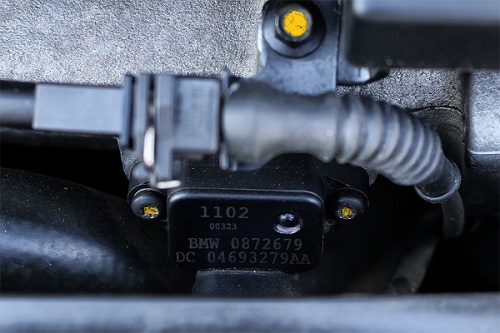

Dem stimme ich zu. Hatte ähnlichen Fehler und es war der Drucksensor. Das Steuergerät reagiert dann auf die falschen Sensorwerte mit anfetten und schließen der Drosselklappe und der Mini fährt wie bei Bonanza (hinten riecht es nach unverbranntem Benzin). Bei meinem mit 155000km war der Vordere Sensor (für Druck und Temperatur) insgesamt zweimal kaputt und der hintere (nur Druck) einmal kaputt. Natürlich selbst getauscht.
Wenn die Bypassklappe eine MAcke hat, dann kann man das fühlen, wenn man die bei ausgeschaltetem Motor bewegt.
Im Bild der vordere Sensor an der Ansaugbrücke, der Druck und Temperatur misst.

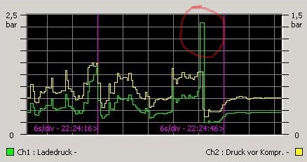

Vielleicht haden die Dir ja einen gebrauchten eingebaut oder den Neuen mit Deinem alten verwechselt, oder .... Wenn der wirklich neu ist der Sensor, dann kann der nicht kaputt sein. Die bypassklappe kann man leicht prüfen, da die nur mechanisch arbeitet. evtl. ist da auch der Schlauch abgeknickt - das hat ähnliche Effekte aber lange nicht so stark wie Du beschreibst.
Bild zeigt die SPrungantwort eines defekten Drucksensors:
www.mustang6.de
